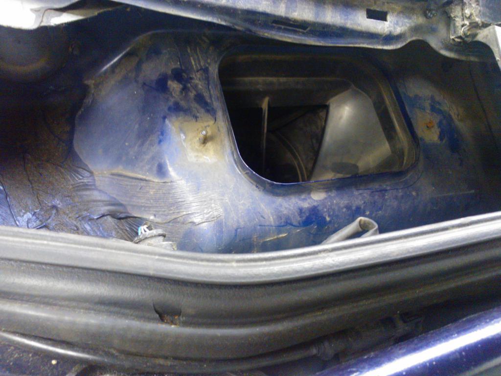

Chciałbym się dowiedzieć, czy czegoś tutaj nie brakuje?
Jest to otwór w podszybiu, przez który dostaje się powietrze do nawiewów.Załącznik 98952
Czy nie powinno być jakiejś osłony plastikowej tej dziury?

U mnie też to tak wyglada.
Brakuje takiej plastikowej siateczki
Sent from my HTC Flyer P512
brakuje CI takiego czegoś http://allegro.pl/alfa-romeo-147-pod...276100713.html
poza tym siateczka też powinna być, zeby liście do wentylatora nie leciały
Ma byś właśnie to podszybie i siateczka. Też tego nie miałem w poprzedniej belli i woda spływała przez wentylator na nogi i miałem mokro w dywaniku.
Ja to doraźnie zabezpieczyłem plastikową foremką po lodach i zdawało egzamin a potem wymieniłem na oryg :)
patenciarzy jest więcej, bo ja mam bańkę 5 litrową obciętą z daszkiem :D
już jestem na etapie szukania oryginału.
Nie mogę znaleźć go w Eperze, bo nie wiem czy nówka czy używka
70zł za używany plastik to sporo
Już znalezione, teraz będę musiał się dowiedzieć ile ta przyjemność kosztuje.
W tym temacie masz zdjęcia jak to prawidłowo powinno wyglądać.
