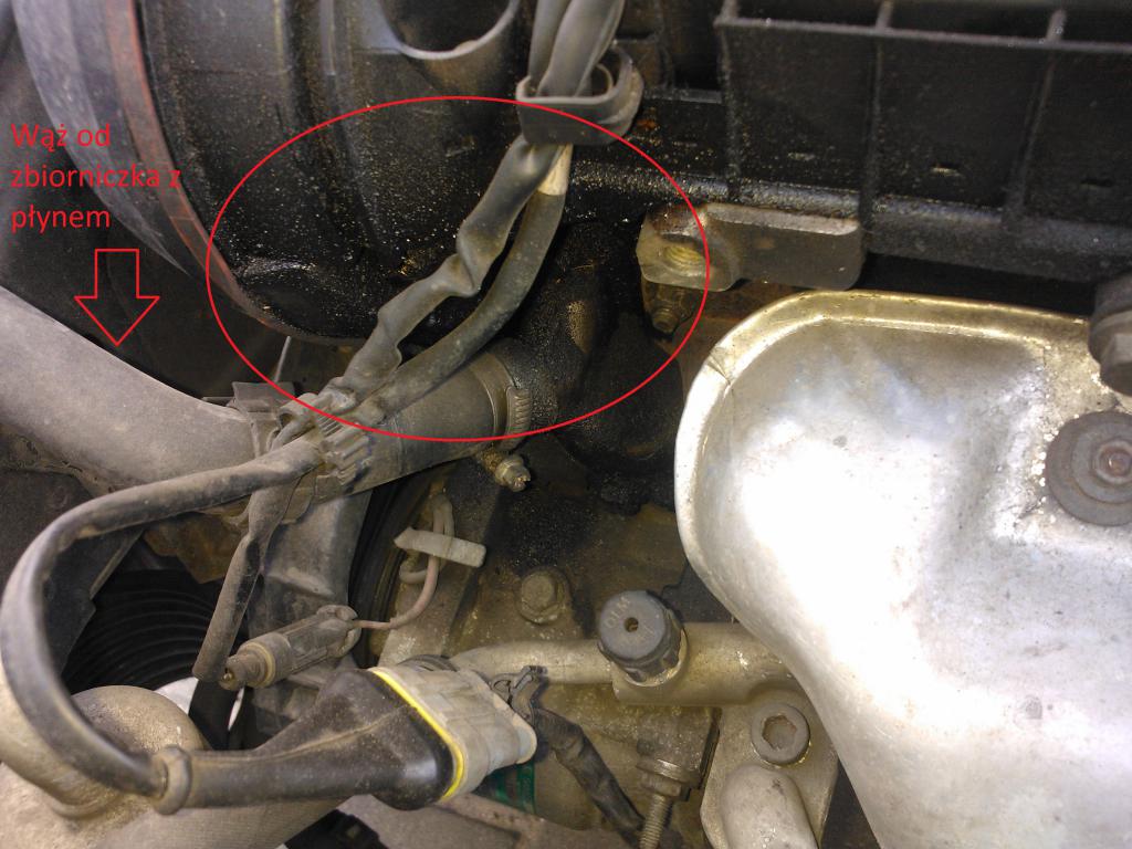

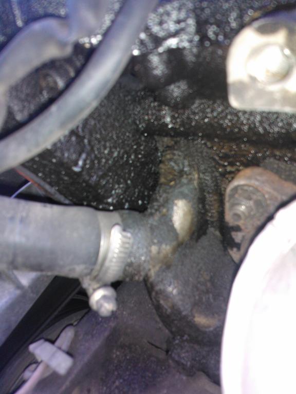

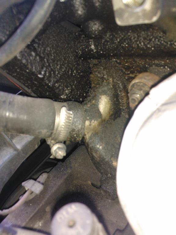

Witam koledzy, pomoże ktoś oceniają po zdjęciach. Na załączonym foto widać, obudowa rozrządu cała w gęstym brudzie, raczej olej, ale pewności nie mam, teraz tylko pytanie skąd tam olej:confused: Co sprawdzić? Rozrząd wymieniany ok 40 tys temu, przebieg 140k, alfa 147, 1.6 120. Foto robione ze zdjętą pokrywą silnika.

Pompę wody też zmieniałeś z rozrządem?
Tak, pompa wody też była wymieniana, jedynie wariata nie wymieniałem
No to pewnie olej z któregoś uszczelniacza lesci albo spod pokrywy zaworów
Ściągnij górna pokrywę silnika i będziesz widział czy leci z pokrywy zaworów.
U mnie jest ten sam problem, tylko przebieg od wymiany rozrządu większy. Wymieniane było wszystko, łącznie z uszczelką pokrywy zaworów i uszczelniaczami wałków ale widocznie na słabej jakości. Jakoś nie mam czasu się za to wziąć. Jak ogarniesz co to jest to daj znać. Chyba, że ja będę pierwszy to ja napiszę.
