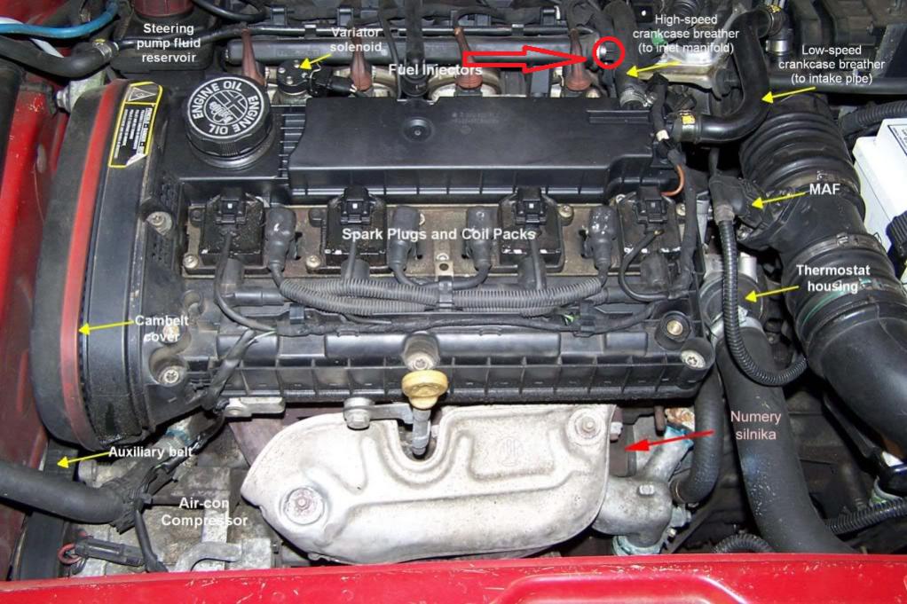

Koledzy powiedzcie mi czy w zaznaczonym na czerwono miejscu dochodzi jakiś przewód ? Chodzi o tą listwę wtryskową czy jak się to zwie ?
Jeśli coś tam idzie to skąd dokąd ?
Załącznik 99126
Załącznik 99126
to jest tylko zaworek, wentyl, odpowietrznik ( nie wiem jak sie to nazywa fachowo )listwy twryskowej. Nic do niego nei idzie.
Dzięki kolego ;)
zaślepiony jest nakrętką jak na wentylu opony tylko większą
Jest to miejsce pomiaru ciśnienia na listwie. Nie żaden odpowietrznik... czy inne cuda:P
Ważne, że żaden przewód tam nie dochodzi :P
