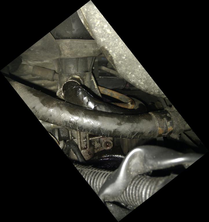

Zagnieciony przewód maglownicy
Siemanko :)
Jakoś rok temu wymieniłem magiel na „nowy”
ale jak widać mechanik który to składał nie przyłożył się.
Przewód który jest na zdjęciu był tak zagnieciony że wcześniej czy później musiał puścić co zresztą się stało w weekend. Widok z komory silnika patrząc między zbiorniczkiem płynu chłodzącego a głowicami.
I teraz pytanie czy to jest przewód odbierający płyn z magla do zbiorniczka wyrównawczego czy zasilający magiel z pompy ?
Jeśli tak to jak ciężko jest go wymienić z poziomu lewarka, zdejmowania kół itp?
niestety nie dysponuję lepszym zdjęciem…
Załącznik 99127
Edyta :)
Załatwione, może komuś się przyda.
Zdejmujemy koło kierowcy, rozpinamy plastiki nadkola, i mamy piękny dostęp do magla :)
U mnie to był ten odcinek przewodu prowadzący z magla do "chłodniczki" wspomagania w podwoziu.
Widocznie mechanior już raz go podcinał bo np. sparciał? Był mocno zagięty i skręcony na styk.
Teraz dałem dłuższy ok 70cm średnica 12mm.
