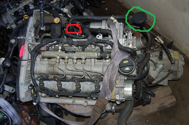

Czy to może być ta luźna rurka z filtra (na zdjeciu zaznaczony ten filtr na czerwono, leci tam rurka do czegoś zaznaczonego na zielono). Mogę ją całą wyciągnąc z tego filtra, jest obejma na przewodzie ale co z tego jak ta rurka wychodzi bez problemu. Załącznik 99378
Zdjecie oczywiscie zapozyczone z sieci :) Co może być powodem? Moze wam koledzy te logi cos powiedza wiecej.
