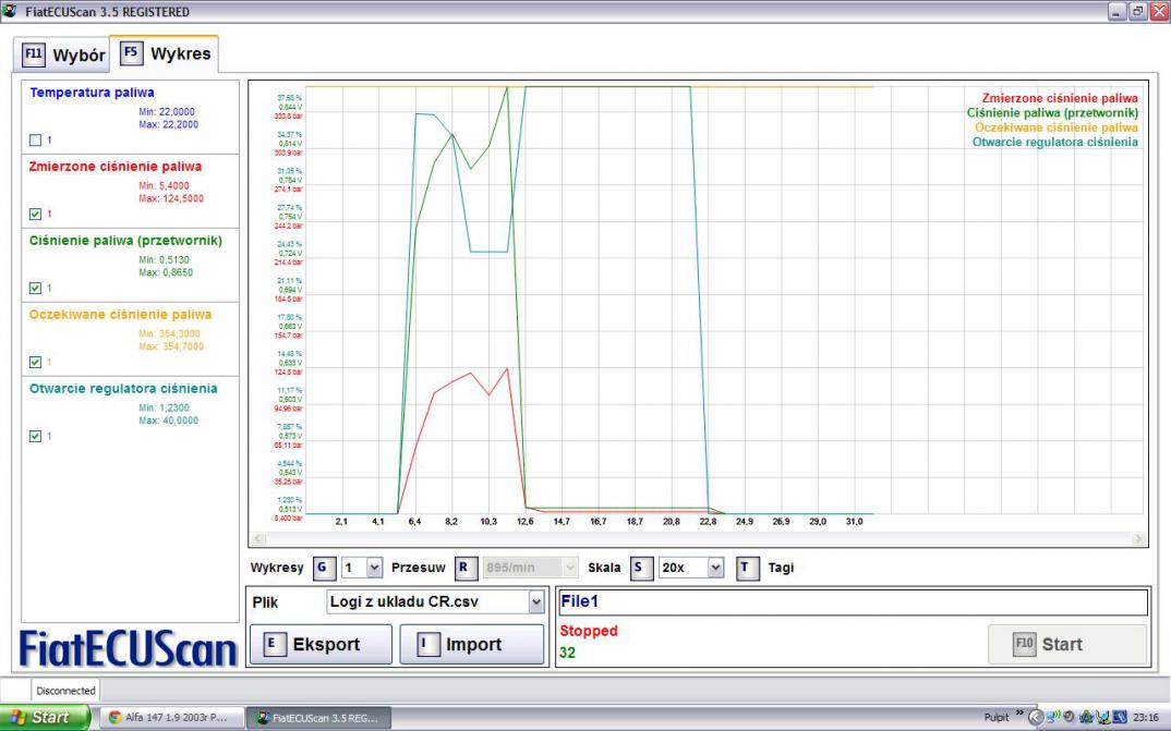

Witam,
Panowie mam problem.
Alfa przestala odpalac. Rozrusznik kreci a nie dochodzi do zaplonu.
Wszystko zaczelo sie kilka dni temu. Wczesniej odpalala od strzala, 3 dni temu przy odpalaniu rozrusznik krecil ze 3 razy i zapalala normalnie. Nastepnego dnia rozrusznik krecil troche wiecej niz 3 razy ale strasznie telepalo buda bez wzgledu na temperature silnika. Czy zimny czy nagrzany.
Potem byl juz sporo wiekszy problem bo buda tak telepalo jak by zapalal na jeden cylinder i probowal zapalic na reszte garow. Mial ciezko zapalic. A dzisiaj polegl calkiem. Zero jakiej kolwiek reakcji. Kreci kreci i nic. Pompa paliwa dziala. Cisnienie jest. Paliwo podaje. Uklad grzania swiec przy takiej temperaturze chyba raczej nie ma znaczenia. Na zewnatrz prawie 30 stopni i silnik nagrzany. Po odpaleniu auto normalnie przyspiesza. Moc jest. Chodzi jak nowe. zero falowania obrotow itp. Problem jest tylko i wylacznie przy odpalaniu. przy podlaczeniu komputera na silniku nie pokazuje zadnych bledow. Prosze o jakies podpowiedzi co to sie moglo stac. Pozdrawiam
