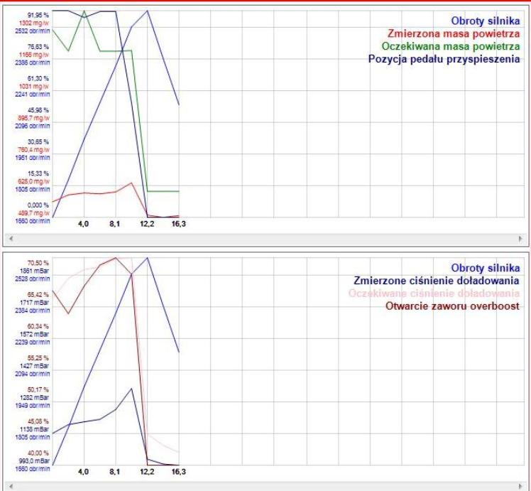

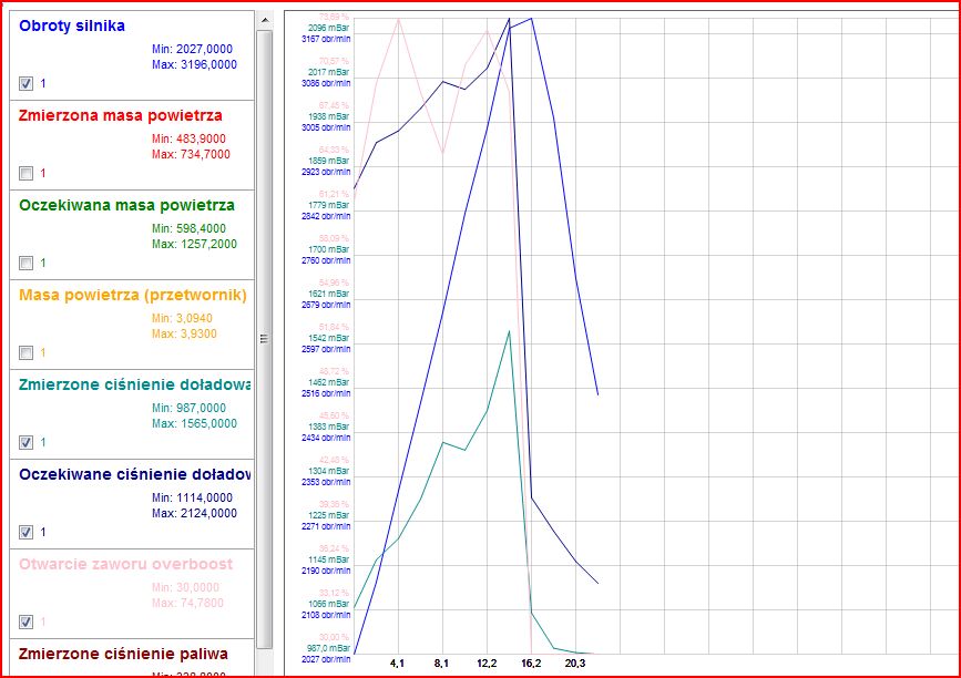

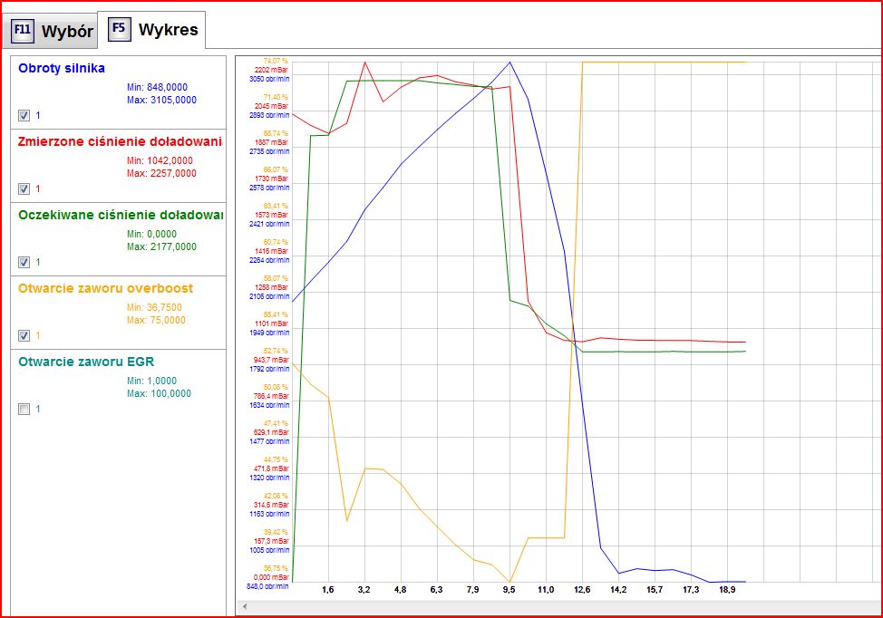

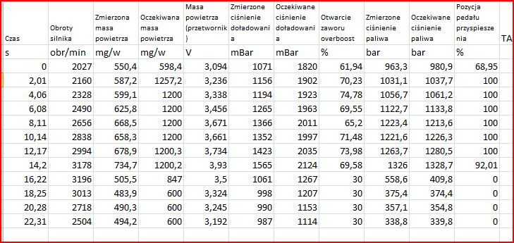

Witam,po odebraniu od mechanika auta (wymiana sprzęgła), Bella straciła moc, jakby ktoś turbo wyciągnął. Zrobiłem dziś logi, a jutro jadę na kontrole do niego wiec niech naprawia to co spie... Z tego co zauważyłem na kanale do przewody podciśnienia podłączone, jednak przepływomierz nie jest dobrze połączona z tuleja giętką, to może być powodem tego problemu? Dodam że Egr zaślepiony, ale mimo to takich różnic przy zaślepce nie ma w masach powietrza.Załącznik 99844
