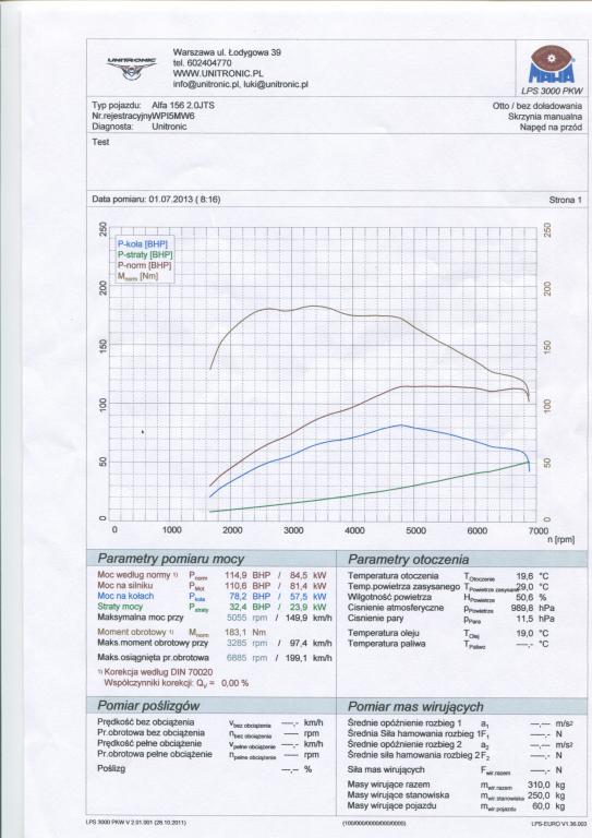

Ostatnio przy okazji corocznego przeglądu, Panowie z Aso Twardowski, stwierdzili z całą pewnością że moja Ala nie ma 165 km nie ma nawet 150 i celują że ma ze 130km, tym bardziej że mieli akurat na tapecie Gtv'kę z takim samym silnikiem, która zbierała się podobno zdecydowanie lepiej. Moja ma w tym momencie najechane 157000 km check engine co jakiś czas się zapala, myślałem że to katalizator już dogorywa ale po zbadaniu kamerką okazało się że kat jest ok. Zaczynam dumać o co chodzi może to nagar może coś innego.
Moja prośba jest taka, czy ktoś z was ma samochód ze ZDROWYM silnikiem 2.0 JTS ? w okolicach Warszawa, Piaseczno itp. Chciałbym się przejechać sprawnym i w pełni silnym jts'em i poprosić również o przejechanie się moim, dzięki temu będę mógł wyciągnąć jakieś wnioski. W ciągu kilku najbliższych dni odwiedzę też hamownie żeby zobaczyć jak to wyglądana wykresie i sprawdzić ile m/w koników mam.
