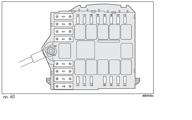

Załącznik 100361To ten w górnym rzędzie F19 piąty od lewej w poziomie
Oczywiście skrzynka bezpieczników obok akumulatora
