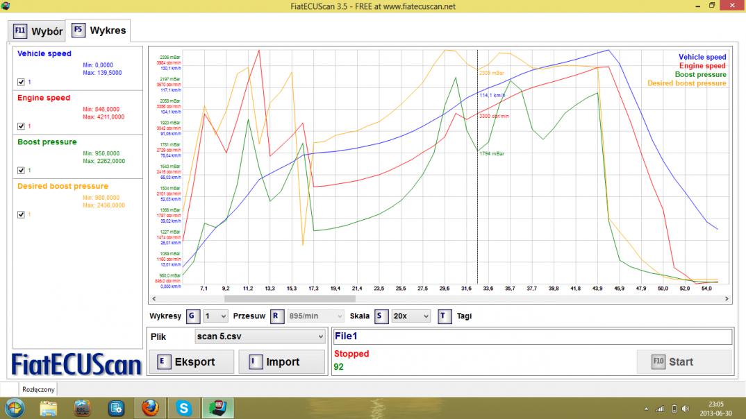

Brak cisnienia doładowania 147 120 KM 8V
Witam.
Koledzy jestem nowy na forum i od niedawna mam 147 ale powoli zaczyna brakować mi sił.
Mam problem z doładowanie a konkretnie brak mocy na niskich obrotach to jest auto zaczyna ciągnąc około 3000 obr/m.
Nie dymi, dolot czyszczony, egr wymieniony ale dalej na kompie pokazuje 4% (stary tak samo).
Załącznik 100295
Powyżej wykres, co ciekawe na 4 biegu widac jak jest chwilowy spadek ciśnienia i obrotów a trzymam pedał gazu wciśnięty w podłogę.
Dzieje sie tylko tak na 4 biegu.
