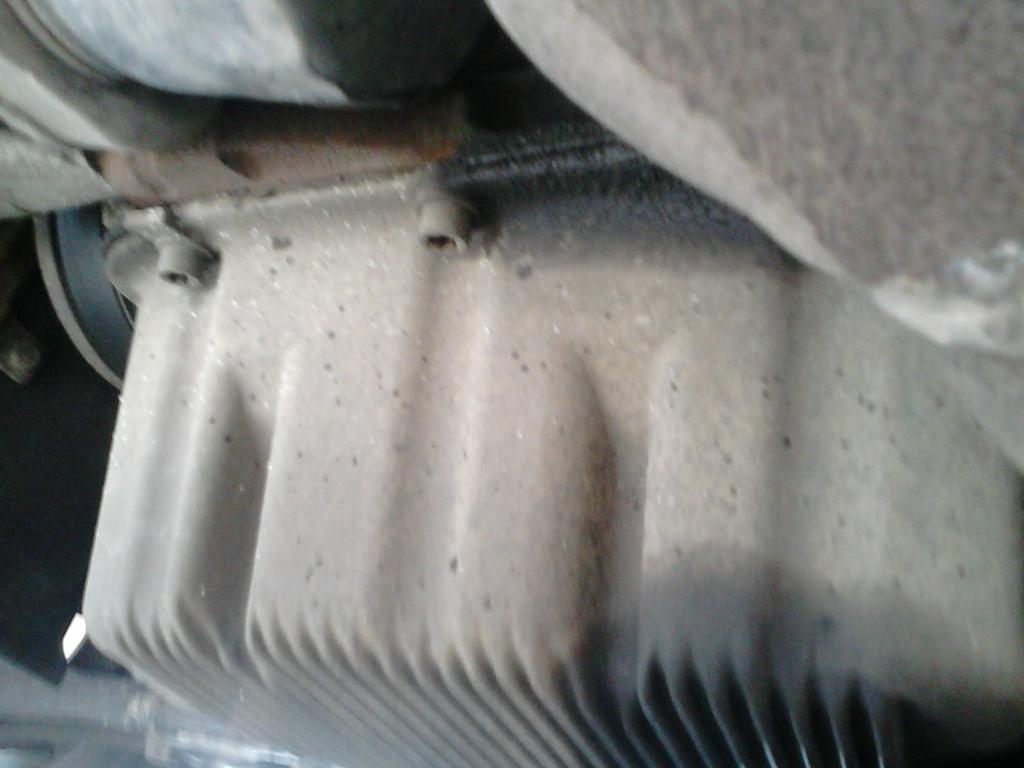

silnik jest mokry od strony kierowcy,nie od strony rozrzadu,a z miski to sobie kapie,bo zepsuty jest korek,dlatgo co jakis czas dolewam oleju
i to nie jest mokry w miejscu gdzie jest miska tylko bardziej z przodu

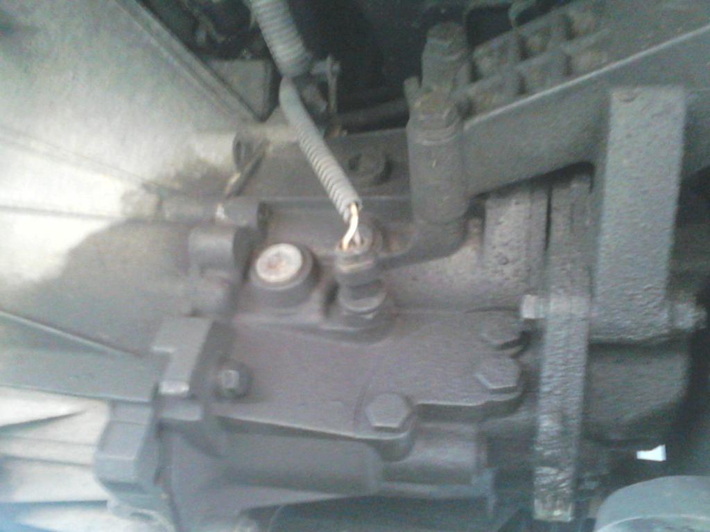

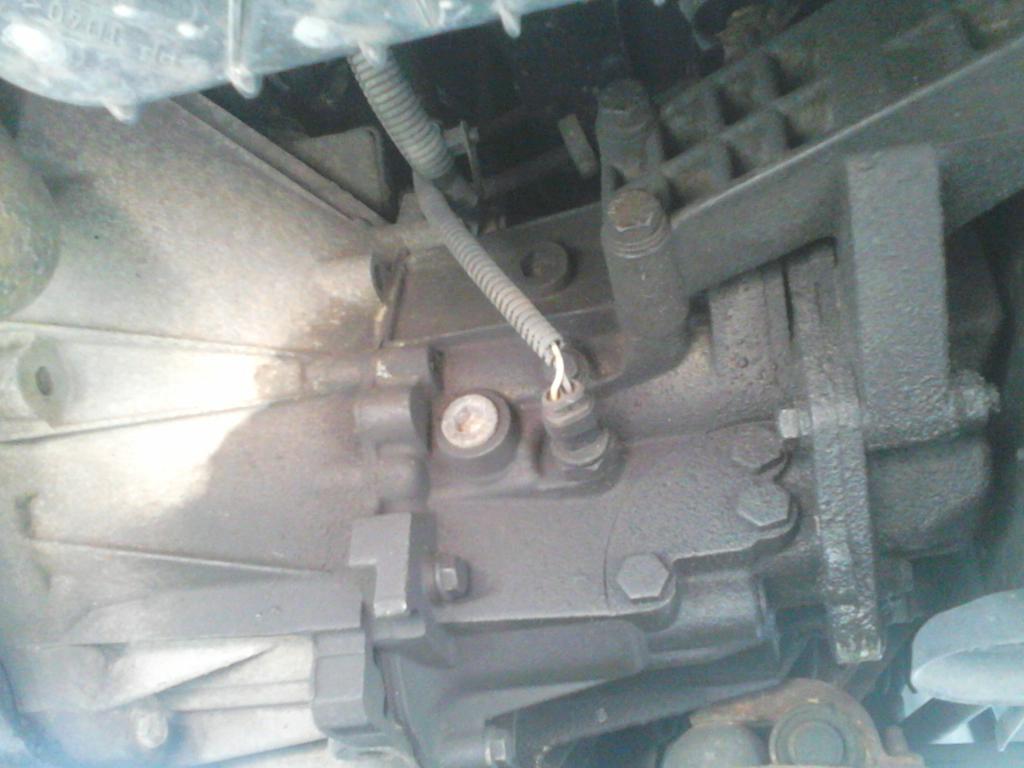

Przeciez to cieknie ze skrzyni biegów a nie z silnika. Podobno czesto leci z pod pokrywy 5 biegu czy jakos tak ale nigdy nie widzialem i nie znam sie w temacie

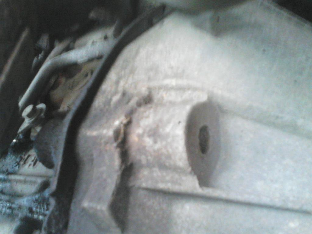

tak to mniej wiecej wyglada,przyjechalem nia do niemiec tydzien temu,postala tydzien,byla u mechanika niemieckiego bo chcialem wymienic olej,to mi powiedzial,ze cos tam jest poprzerabiane i nie wymieni,tzn cos z filtrem oleju poniekad,to dziwne bo w tamtym roku wymienialem filtry w aso i nic mi nikt nie powiedzial na temat przerobionego filtra oleju,tylko poprostu wymienili,wiec powiedzialem temu niemcowi,ze ma glowe przerobiona,co myslicie o tym?

moze tak to wyglada ale silnik od polowy(od gory jest mokry i leci po skrzyni)

cieknie ze skrzyni - z pod pokrywy 5 biegu. Sprawdź poziom oleju - korek jest obok czujnika światła wstecznego ( zdjecie nr jeden) po jego lewej. Ja bym uzupełnił olej i jechał te 1000km, a po dojechaniu dać by ktoś uszczelnił to.
Typowa usterka tych skrzyń. Skrzynia jest skręcana bez uszczelek, tylko na hermetyk. Po kilku latach hermetyk twardnieje i zaczyna puszczać olej.
Ja tak jeździłem chyba z 8 lat, ale wreszczie kiedyś się zebrałem i to zrobiłem.
Roboty trochę z tym jest, bo trzeba zdjąć cały 5 bieg i uszczelnić z obu stron tej płyty, która jest między pokrywą 5 biegu i skrzynią, ale można to zrobić na samochodzie i bez spuszczania oleju ze skrzyni.
