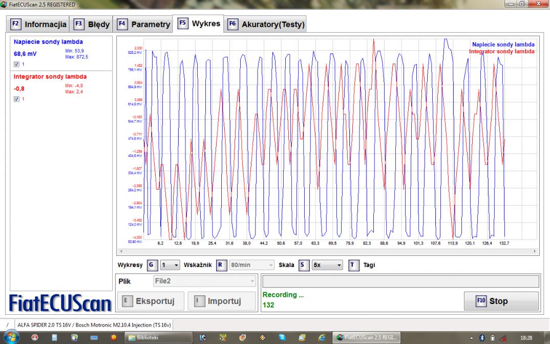

jak narazie nic nie swieci nic nie mryga ale bella zaczeła palic jak smog i pod kompem praca sondy jest od 0,6 do 1 a to chyba srednio normalne
nie wiem jakie parametry podajesz bo sonda daje odczyty w mV, generalnie wazniejsze jest to czy sonda rysuje gęstą sinusoide na wykresie, jeśli jest trafiona to powinien wyjsc błąd na kompie, co do marchewy to padnieta sonda raczej jej nie wywoluje
masz tu wykres jak powinny wygladac poprawne odczyty z sondy i integratora, na biegu jałowym bez dotykania gazu, sinusoida jest wyrazna, przed wymianą skoki były minimalne i rzadkie
Załącznik 100981
chyba jest trafiona u mnie rzadziej sa te skoki i duzo niższe
