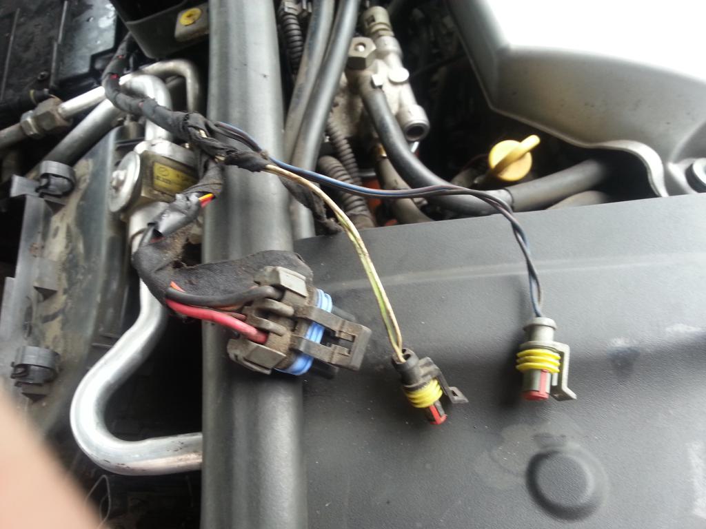

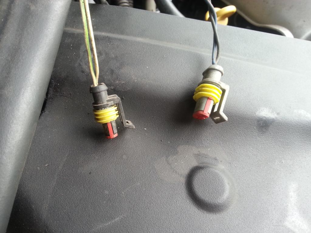

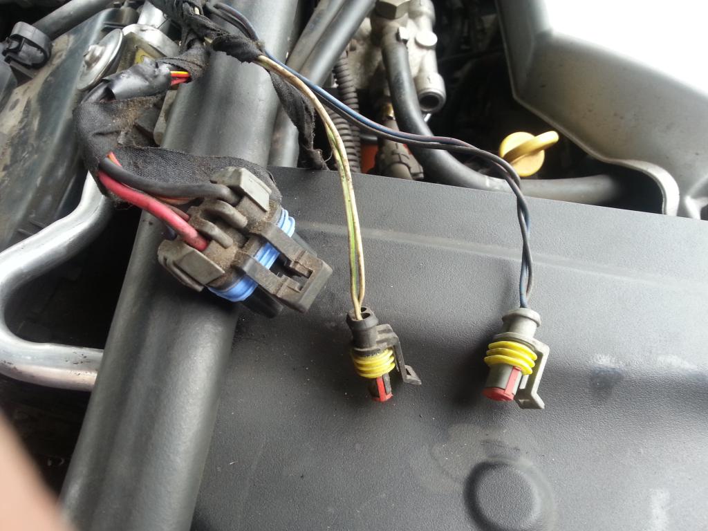

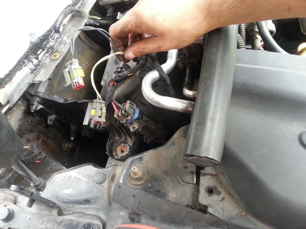

Przy okazji rozbierania podszybia znalazłem 2 odpięte kable. Czy ktoś wie do czego one służą i do czego powinny być podpięte?

One raczej nie sa odpięte od niczego, bo widac fabrycznie sa zaślepione. Napewno wiązka była robiona jedna i w zaleszności od wyposażenia dokładali odpowiednie el do auta . Trza by zrobic sledztwo w elearnie do czego one wogole słuzyć mogą... Wg mnie wszystko jest ok.
jedna jest od podgrzewanie przedniej szyby, a druga wydaje mi się że jest od siłownika klapki obiegu wewnętrznego(tej którą widać u ciebie na 4 zdjęciu) Z tego co widać na zdjęciu to u ciebie wcale nie ma tego siłownika założonego.
Mógłbyś wrzucić zdjęcie jak to powinno wyglądać?
Załącznik 101992
Znalazłem taka fotkę tylko, ale widać na niej ten siłownik którey steruje tą klapą(taki kwadratowy)
