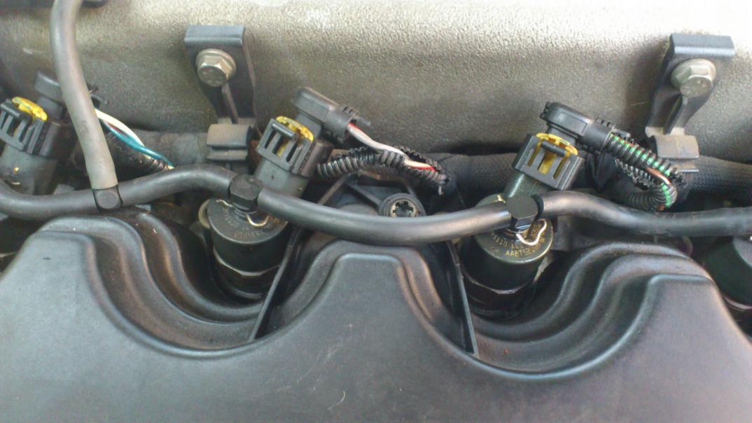

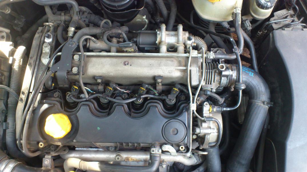

Witam,
Gdzie można kupić oring który znajduje się w tym zaworku? Wężyki wymienione ale dalej olej się sączy i to dosyć znacznie...
Załącznik 102593Załącznik 102594
Witam,
na przyklad w Passerotti,
pzd.
Tylko jaki on ma być? :P
zdemontuj trójnik, zmierz sednice wew, i srednice pierscienia gumowego, bedziesz miał rozmiar, lub podjedz pod sklep i wtedy zdemonuj wejdz do do sklepu i popros "taki o-ring 4szt prosze".
pzd.
dokładnie j/w. W zwykłym skleppie moto powinni miec takie pudełeczka z oringami. Musisz tylko dobrać.
Po jakim hasłem szukać tego tójnika zaworku do którego się podłącza wężyki?
4(idąc od rozrządu) "kostka" jest nieoryginalna i ma większa średnice i powoduje pękanie wężyka ale nie mogę tego znaleźć w sieci?
Na allegro są wężyki z tymi zaworkami używki po 50+wysyłka, ciut bez sensu.
e: znalazłem to pod hasłem "przelewy" 19pln+wysyłka
