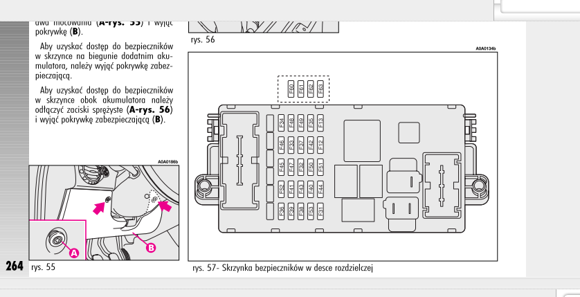

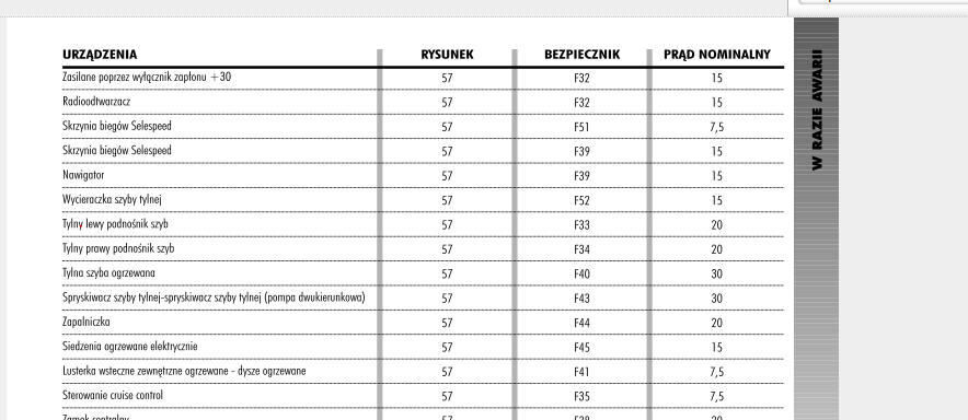

Przestala dzialac mi tylna wycieraczka, czy wiecie ktory to bezpiecznik moze byc?
Załącznik 102880Załącznik 102881
aha - polecam instrukcję obsługi :-)
