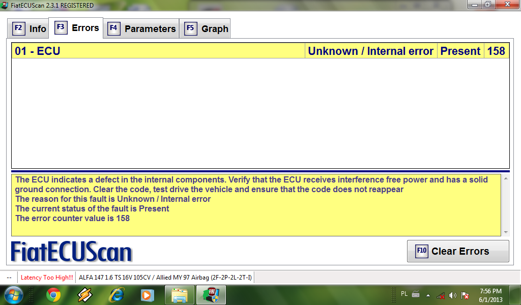

Witam
pojawił się dziwny błąd centralki i niestety za bardzo nie wiem od czego zacząć i jak go usunać. Co jest przyczyną i jak sobie z tym poradzic?
Załącznik 103063

A postąpiłeś zgodnie z instrukcjami od tego błędu? Może coś da.
napisane że za duża latencja..masz dobrze ustawione prędkości interfejsu.. sterowniki itd. ??
Opóźnienie ( "latencja"), mogło być tylko chwilowe, spowodowane odczytaniem błędów. Nie wydaje mi się, żeby jedno miało coś wspólnego z drugim.
Generalnie w opisie błędów wspominają o dobrych przejściach na masy i zasilania sterownika. Następnie kasowanie kodów i jazdy próbne z ponownym odczytem.
- bład 0x01 (internal error ) to jest uszkodzenie centralki airbagu.
- powodem może byc np. zbyt niska wartość napięcia akumulatora i kilka innych.
- kierunek naprawy tej centralki to reprogramowanie lub zakup nowej oraz przy okazji spawdzenie stanu technicznego akumulatora, alternatora, paska napędu urządzeń pomocniczych.
uszkodzenie centralki super:/
coz sprawdze mase czy sie nie odczepila, bo w tych okolicach montowalem cbradio wiec mozliwe ze cos ruszylem...
posprawdzam tez napiecie aku, choc ma rok wiec nie wydaje mi sie...
a jezeli jest uszkodzodzona to od czego? za duze napiecie poszlo?
Słabe połączenia instalacji - wzrost napięcia, obniżenie natężenia....więc tak napięcie mogło być powyżej nominalnego.
