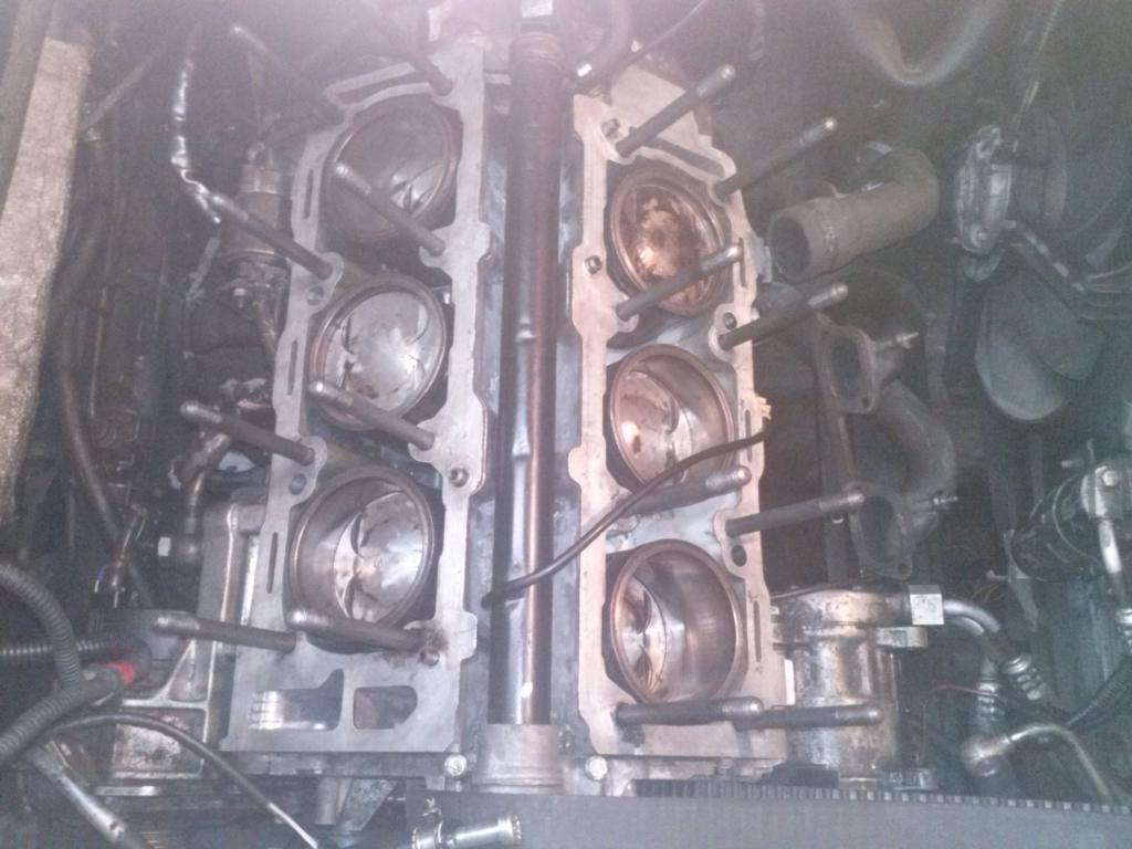

Panowie jak liczyć kolejność zapłonów i który cylinder jest pierwszy w 3.0 v6.Załącznik 103214
głowica od podszybia, od lewej jak stoisz przed autem
1 2 3
4 5 6

A jak określamy głowicę lewa/prawa, od strony rozrządu? Tak jak foto w 1szym poście - lewa przy grodzi pod kolektorem, prawa z przodu z korkiem wlewu?
a skąd ci się wzięły takie określenia jak lewa/prawa?? jest głowica z cylindrami 1 2 3 i głowica z cylindrami 4 5 6
Ja tego nie wymyśliłem, tak sklepy określają np uszczelki wszelkiego typu - pewnie producenci tak oznaczają wyroby, nie możliwe że się z tym nie spotkałeś?

Stajesz przed rozrządem. Głowica od podszybia to lewa, a od pasa przedniego to prawa
No to chyba dobrze napisał, skoro stojąc przed autem rozrząd jest z lewej...
