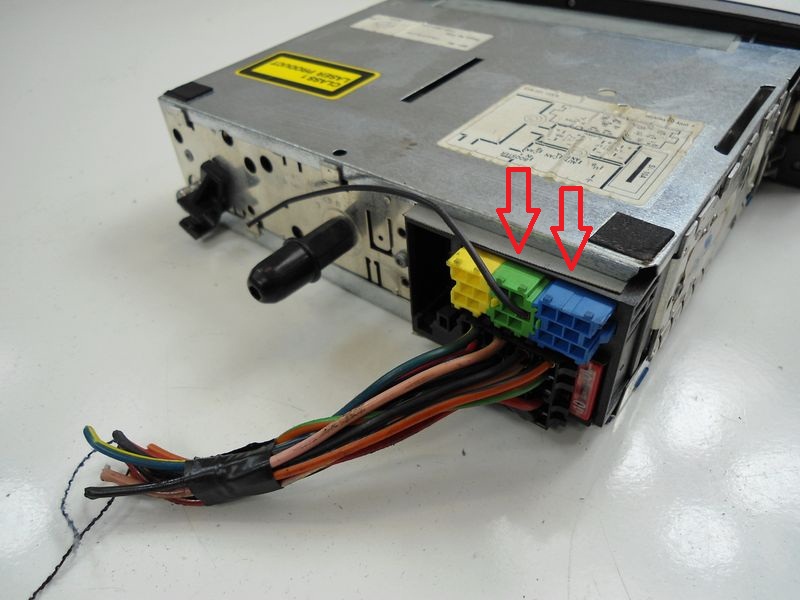

Załącznik 103418od czego jest ten czarny kabelek w w zielonym mini iso? i czy da się go przełożyć do nowego radia JVC czy tam innego?
Przecież masz opis na górnej części radia.
no mam. ale jestem zielony i zmieniłem radio na inne i przy nim nie mam wejść na mini iso i nie wiem gdzie mam go podpiąć.
nie musisz go podłączać, to masa jest jak masz sterowanie radia z kierownicy
Lesiu.Z ja mam sterowanie radia z kierownicy, a mimo to nie mam tego kabelka. Niebieskie wejście jest od zmieniarki, zółte i zielone podobno od wzmacniacza i telefonu, lecz nie wiem które jest które.
zielona kostka jest odpowiedzialna za sterowanie, piny 10,11 i 12
10 masa, 11 i 12 sygnały o ile dobrze pamiętam,
Może to coś pomoże
http://foto.glosniki.co/AUX2/MINIISOIN_2.jpg
