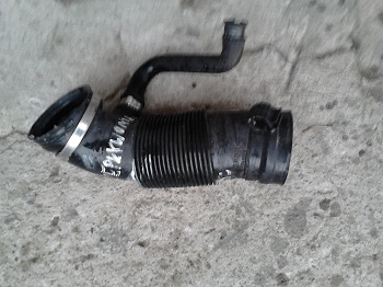

Jam pytanie czy rura od przepustnicy do przepływki od 156 będzie pasować od 147 Ja mam jak na zdjęciu pierwszym Załącznik 103873Załącznik 103874

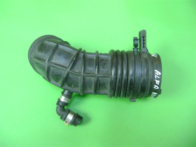

Nie będzie. Ale przez brak interpunkcji mogłem źle zrozumieć pytanie :p

Przepływomierze są na allegro za 140zł. O ile wąż jest tylko dziurawy bo spadł ze wspornika wystarczy dobrze oczyścić karbowaną część rozpuszczalnikiem i grubo, mocno naciągając skleić taśmą samoprzylepną, wodoodporną tzw. srebrną ;)
Ja tak zrobiłem wczoraj z braku siana na nowy wąż, ale okazuje się ze takiego czegoś nawet nie idzie na allegro dostać. Pozostaje poszukać innego o takiej średnicy odpornego na olej :D Strażacki może... nie wiem
Po montażu tego z powrotem pod maską trzeba coś wykombinować żeby wąż znowu się ze wspornika nie zsunął :) Ja dałem w poprzek opaskę nylonową. na gumie dobrze się trzyma
No trochę skomplikowałem to moje pytanie. Sprawa rozwiązana. Kupiłem nowy w serwisie. Cena 140 zł
