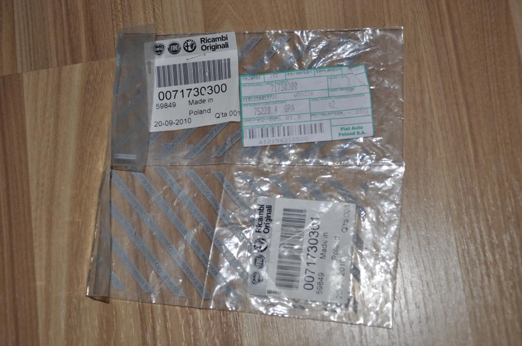

mialem ten sam problem i pamietaj ze jest prawa i lewa strona i sie roznia soba te plastiki.
a nazywa sie to wodzikZałącznik 105126
