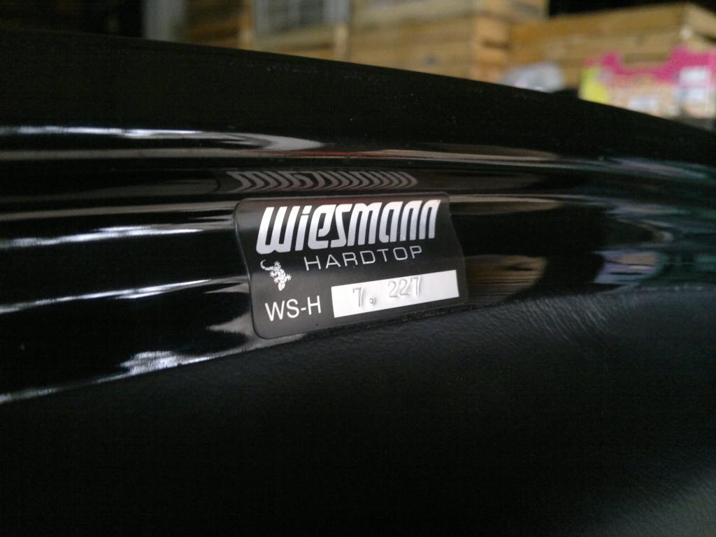

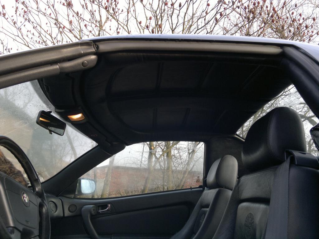

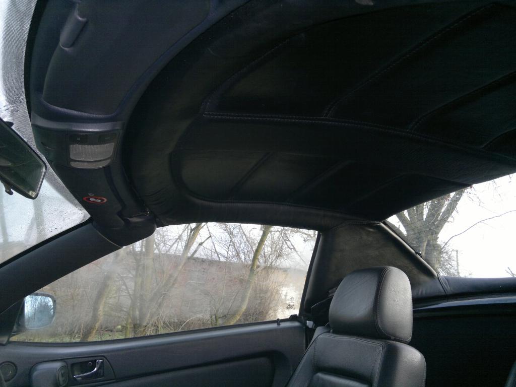

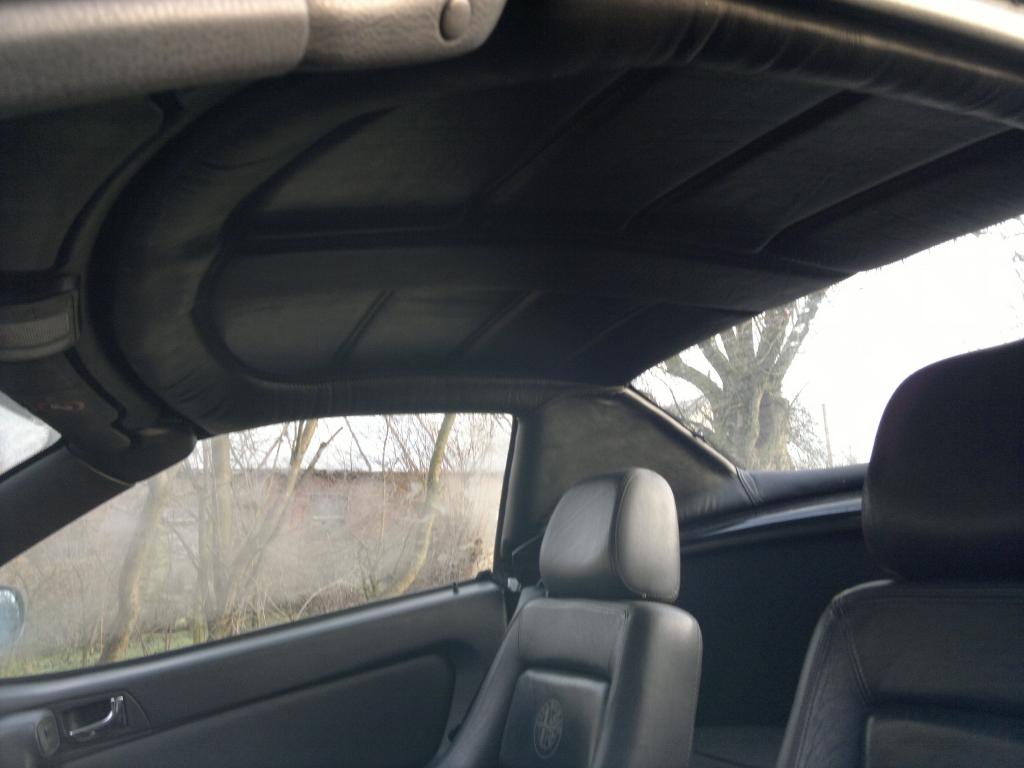

Dorobienie zaczepów nie byłoby dla mnie dużym problemem. Chyba, że są kosmicznie skomplikowane, ale w wiessmanie mam dosyć prostą budowę. Będę musiał odezwać się do autodelty to może udostępnią mi rysunki techniczne, bo projektować od podstaw to jednak sporo roboty z wymiarami. Masz może jakieś zdjęcia tych zaczepów? Byłbym wdzięczny gdybyś mi podesłał to zobaczyłbym jak to mniej więcej rozwiązali. Co do zagranicznych serwisów to raczej nie będę się w to bawił. Nie po to ściągałem z Niemiec, żeby tam z powrotem odsyłać :) Myślę że dorobię zaczepy i jednak sobie zostawię, żeby czasem odmieniać wygląd Spidera. Będę musiał zrobić też jakieś obicie wewnątrz, bo szare nie będzie mi pasować. W wiessmanie mam czarną skórę więc dobrze komponuje mi się z wnętrzem:
Załącznik 116380Załącznik 116381Załącznik 116382Załącznik 116383
