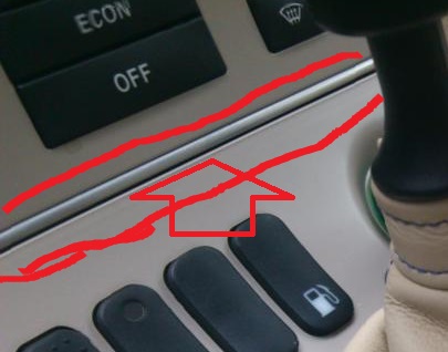

Musisz wyjąć cały plastik ten z przełącznikami i zapalniczką. Mieszek jest trzymany za pomocą plastikowej ramki, która jest nakładana/wciskana od spodu. Uważaj żebyś nie połamał bolców do jej mocowania.
Ten plastik zdejmuje się poprzez zdemontowanie hmmm "tego" ? Załącznik 106252
http://www.forum.alfaholicy.org/166/...cs_filmik.html tutaj zerknij
Nie Masz wyciągnąć to całe

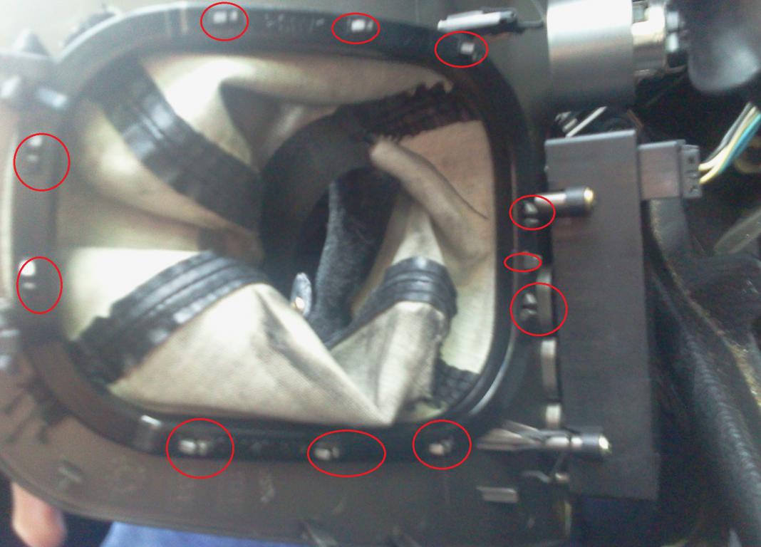

i od spodu pseudo skóra jest przymocowana.
z demontażem tego poradziłem sobie bez problemu lecz za cho*erę nie mogę sobię poradzić z tymi zatrzaskami .... Jak je zdjąć ,żeby nic nie połamać ....Załącznik 106255
Udało się !!!!:) dzięki za pomoc :D
Niestety nowy mieszek przez to ,że jest skórzany jest on nieco grubszy i niestety nie mogłem go zamontowć tym plastikowym czymś ... Trzeba było go przykleić, ale nie widać różnicy :)
