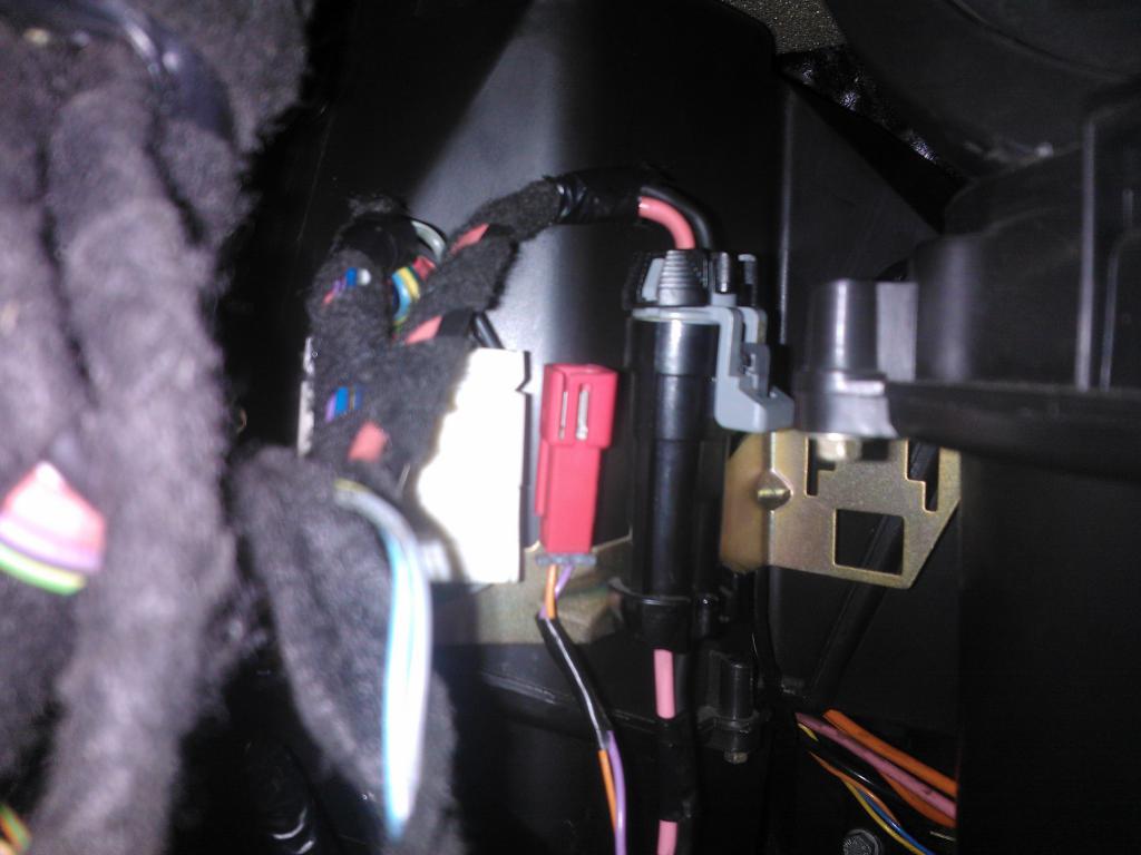

Witam! Szukałem i nie znalazłem. Gdzie znajdę czujnik oznaczony cyfrą 8 na tym schemacie? http://eper.fiatforum.com/cgi-bin/na...key=5010501001
Z góry dzięki za podpowiedzi jak się do niego dostać.....

czujnik klimatyzacji w ersji przed liftem
http://hurtownia.euroforin.eu/czujni...er-p-6383.html
część o nr 60779309
a jak się dostać? odkręć kawałek wykładziny osłaniający zespół nagrzewnicy i szukaj. Wydaje mi się, że będzie od dołu nagrzewnicy.
Dzięki za podpowiedź. Oto moje wnioski i spostrzeżenia: przeszukałem całe allegro w celu poogladania zdjęć wyciągnietych nagrzewnic aby zlokalizować ten czujnik. Okazuje się, że ten czujnik wkładali prawdopodobnie tylko do diesli. U mnie w samochodzie jest tylko puste, czerwone gniazdo przygotowane pod ten czujnik, ale samego czujnika brak. W nagrzewnicach z benzyniaków na allegro też widziałem, że jest samo gniazdo. Jeśli chodzi o czujniki u mnie to są w sumie cztery: zewn. w lusterku, w środku ten pod pokrętłem ogrzewania, na dole pod bocznym dywanikiem od strony pasażera i czwarty jest w obudowie klimatyzatora, widać go po wyjęciu radia.
Ogólnie mój problem polega na tym, że: przed wakacjami naprawiałem klimatyzację (był naprawiany przewód i wymieniany presostat) wszystko pięknie działało. Na wakacjach w upalny dzień, podczas jazdy klima nagle przestała chłodzić. Wyłaczyłem ją i właczyłem ponownie. Znów zaczeła działać, ale tylko na chwilę. Później się już nie właczyła. Następnie było tak, że od razu po zapaleniu silnika wentylator z chłodnicy chodził na maksa, klima sie nie właczała. Później wiatrak przestał "głupieć" a klima co chwilę się włączała i wyłączała. Pomyslałem, że ten nowy presostat był jakiś felerny i po powrocie z wakacji pojechałem na reklamację. Po godzinnych ogledzinach fachowcy stwierdzili, że wszystko jest ok i ciśnienie i presostat (nawet założyli nowy) i że to jest coś z elektryką. Po wyjęciu i wsadzeniu przekaźnika z klimy sprężarka na chwilę się włacza i od razu wyłacza, podobnie jest z przekaxnikiem wentylatora chłodnicy (przekaźniki przekładałem i bez zmian, opornik wentylatora chłodnicy był wymieniany przed wakacjami).
Pomyśałem właśnie, że to jakiś czujnik z wewn. ma awarię i od razu odcina sprężarkę. Szukałem na necie, znalazłem gościa który miał taką samą awarię, ale powiedział, że elektryk od razu wiedział co to jest i zrobił mu to za 50 zł, ale nie chciał mu powiedzieć co to było.... może macie jakieś pomysły albo podobny przypadek. z góry dzięki za pomoc. w załaczeniu przesyłam zdjęcie gniazda z tego czujnika, którego nie mam w aucie...Załącznik 106664
oraz link nagrzewnicy z tym czujnikiem, wynika z tego, że montowali go tylko w 2.4 JTD http://allegro.pl/alfa-romeo-156-nagrzewnica-klimatyzacji-2-4-jtd-i3457421707.html
