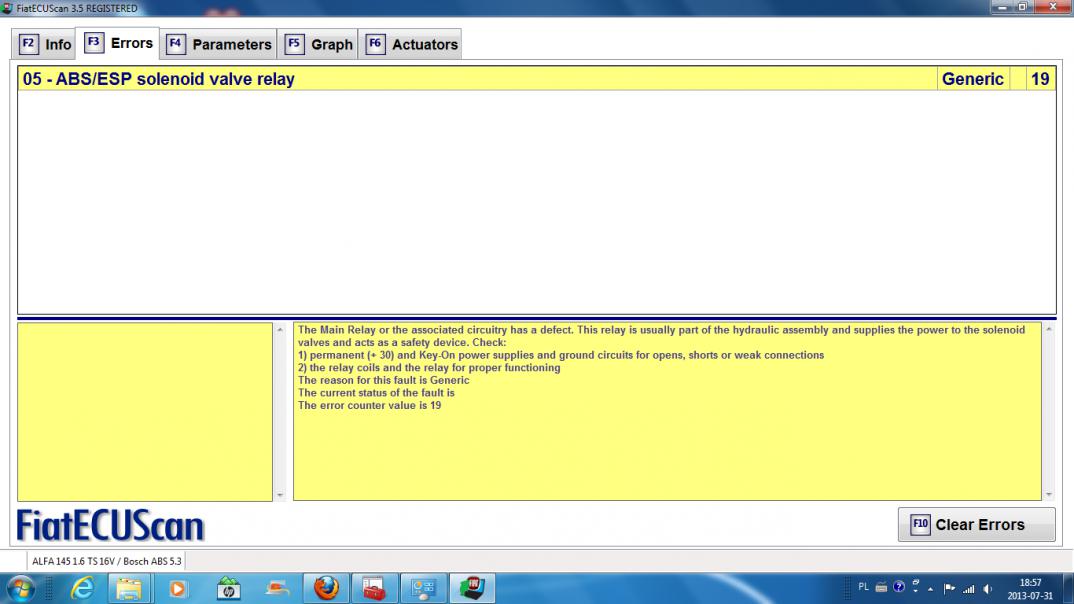

Witam , od dłuższego czasu mam problem z absem świeci się kontrolka. Podpiąłem pod kompa i wywaliło. Ktoś wie o co w tym chodzi.

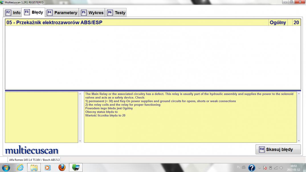

i "Polska" wersja

i "Polska" wersja

Hmm.. chyba obrazek tłumaczy sam siebie - przekaźnik ABS. O ile dobrze pamiętam jest w magicznej czarnej skrzynce przed akumulatorem pierwszy z lewej strony (od silnika). Niech mnie ktoś poprawi jeśli się mylę.
Bezpiecznik w głównym mocowaniu amortyzatora. Muszę go znaleźć . THX za info.
U mnie w boxerze są przekaźniki na pompie abs 50 amper boscha dwie sztuki ale nie wyciągalne przez to że chciałem wyciągnąć musiałem cała pompę kupić.
