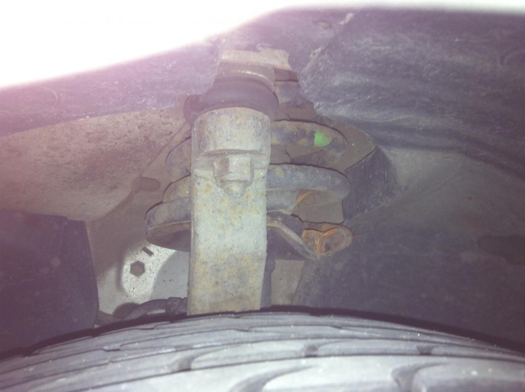

Pilne czy nie? nie mam pojęcia czy jeżdżę tak dzień czy rok, objawów brak, zauważyłem przypadkiem.
Załącznik 107389
Załącznik 107389
A na bezpieczeństwie Ci zależy?
Wyklepało S3 mini!
Zmienić. Grozi pęknięciem albo obsunięciem o jeden zwój. Prawdopodobnie przytrafi Ci się to jak auto będzie Ci przodem siadać albo nurkować. W efekcie możesz zaryć przodem i coś urwać.
Wymienić. Miałem identyczne pęknięcie

Tylko wymien pare na osi.

tylko, że napisali: nie dla automatycznej skrzyni biegów. Prawda to?
Nie wiem czy prawda ale skrzynia automatyczna jest o wiele cięższa od manuala (kilkukrotnie). Więc bardzo prawdopodobne że są inne sprężyny.
Generalnie szukając w sklepach po numerze oryginału, ta z końcówką 7 wyświetla się tylko do 2,5v6 w zamiennikach (za to bez ASB), natomiast z końcówką 6 do wszystkich wersji silnikowych. zgłupieć można - a w eperze szukałem po VINie
To kup w ASO oryginały i tyle ;)
yhy, chciałbym, funduszy brak ;) może ktoś może pomóc z doborem? nie wymieniał nikt ostatnio w sportronicu?
edit:
jeżeli ktoś mógłby z tym pomóc, to zawęziłem poszukiwania do KYB/kayaba o numerach:
rc1140
rc1159
Edit2:
Temat do zamknięcia, zamówiłem w autosklep24 lesjoforsy ze znizką dla Alfaholików 108/szt to co potrzeba. Pozdrawiam!
