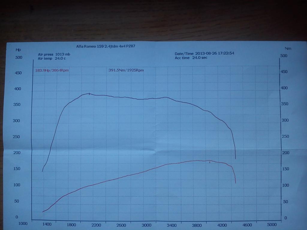

Problem 2: Brak mocy.
Wykres z hamowni przedstawia się następująco:
Załącznik 107526
Przy niskich obrotach chyba wygląda w porządku. Na wysokich już jest źle.
EGR czysty. Zaślepka - prostokątna, cztery otwory - przy kolektorze wsadzona. DPF działa. Wypala się sam co około 400 km. Zapchany nie jest. Ciśnienie paliwa w normie. Sterowanie klapami wirowymi działa. Wskazanie ciśnienia doładowania - dochodzi do 1.4 bar. FES nie pokazuje błędów.
Kolektora dolotowego jeszcze nie rozbierałem, być może któraś z klap przestała się ruszać. Swoją drogą może to mieć miejsce przy działającym sterowaniu (szyna sterująca się przesuwa, słychać silniczek)?
Na co jeszcze zwrócić uwagę? Sonda lambda? Sterownik silnika?
