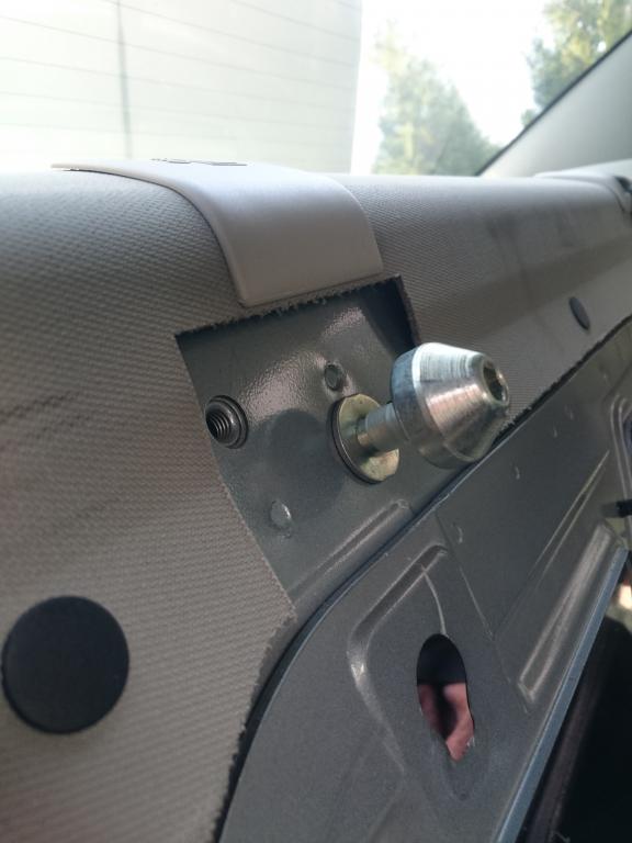

Panowie, czy można jakoś zdemontować samo oparcie tylnej kanapy w sedanie bez ściągania siedziska?
Potrzebuje dostać się do mocowania półki pod szybą tylną ale uchwyty do niej są za oparciem siedzenia. Odkręciłem dwie nakrętki od strony bagażnika z góry ale dalej coś gdzieś trzyma(doczytałem, że także są od dołu oparcia od strony siedziska, ale czy to wszystko?)
Nie zdejmiesz oparcia bez demontażu siedziska. ;-)
A jakby się udało odkręcić dolne śruby oparcia poprzez wytkniecie tam jakoś klucza to wtedy wystarczy pociągnąć do góry oparcie?
Ktoś tu pisał iż zauważył takie śruby próbując zdemontować kanapę;)
1 załącznik(i)
Gdyby ktoś miał potrzebę demontować samo oparcie tylnej kanapy to jest to możliwe. Dwie nakrętki od strony bagażnika w górnej części oparcia i dwie dolne śruby między siedziskiem a oparciem(tutaj trzeba sobie nieco wypracować miejsca by podejść kluczem płaskim). Po tym wszystkim oparciem szarpnąć do góry bo trzyma się jeszcze na takich dwóch zaczepach:http://www.forum.alfaholicy.org/atta...d=183268&stc=1 Możliwe, że po ściągnięciu oparcia siedzisko łatwiej ściągnąć ale nie sprawdzałem z uwagi na pękające zaczepy;)
A widzisz dobrze że się nie posłuchałeś :D Ja byłem przekonany że nie da się odkręcić tych śrub bez ściągnięcia siedziska... A tu proszę :)
