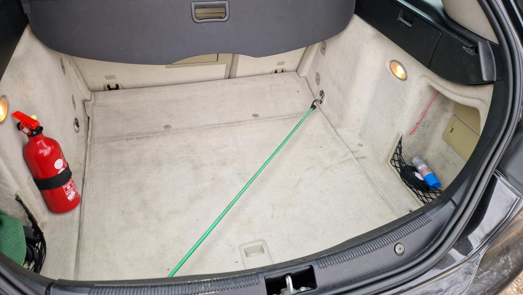

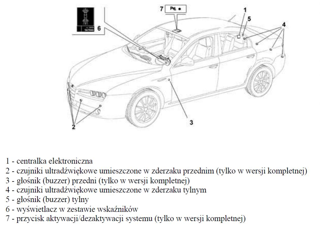

Mam pytanie, w której częsci bagażnika znajduje się moduł tylny czujników PDC ?. Próbowałem ściągnąć tą półkę czarna na której jest prawe prowadzenie rolety ale po odkręceniu wszystkich sróbek nie chciała zejść z zaczepów..ma ktoś może poradnik jak dostać się do tego sterownika czujników, u mnie w Alfie przestały działać czujniki parkowania i lampka w podsufitce z przodu która oznajmia działanie czujników parkowania też przestała działać...Załącznik 290461
Centralka jest z tyłu po prawej stronie.
