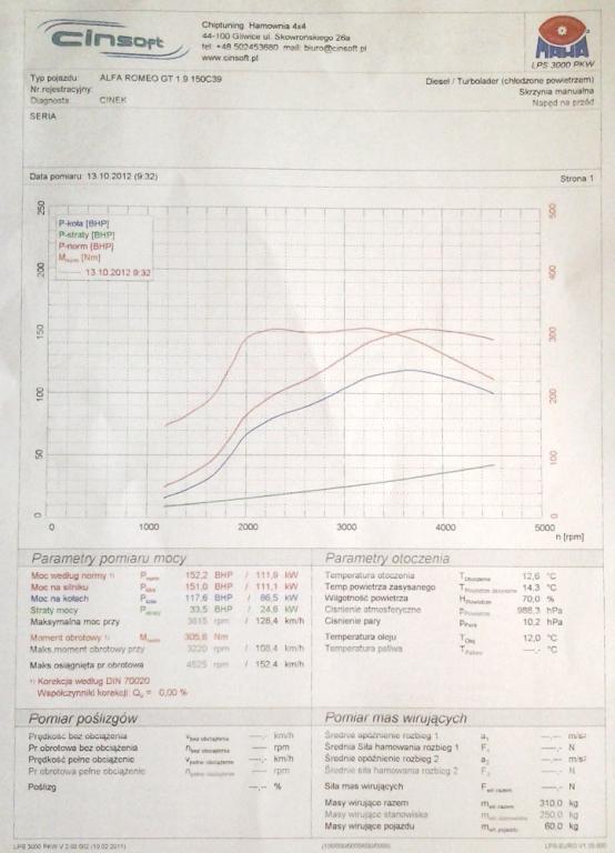

Byłem, wróciłem.
Dzięki Marcinowi wreszcie dowiedziałem się czemu mam tak mało elastyczne auto, bo turbina praktycznie wstawała dopiero powyżej 2000 rpm. Problem leżał w EGR, który już - jak to każdy EGR - się zapychał. Już samo zaślepienie EGR-a spowodowało, że turbinę słychać było dużo wcześniej.
Hamownia pokazała, że mój motorek to niemal katalogowy przykład mocy z fabryki. Zbadano 152 KM i 305 Nm.
Gdyby nie sprzęgło, które nie jest pierwszej nowości dałoby radę uzyskać 180 KM i 390 Nm. Jednak przy tak dobranych parametrach sprzęgło odmawiało współpracy.
Na razie stanęło na 177 KM i 372 Nm.
Wykresy dziubane na szybko.
Załącznik 73369Załącznik 73370
