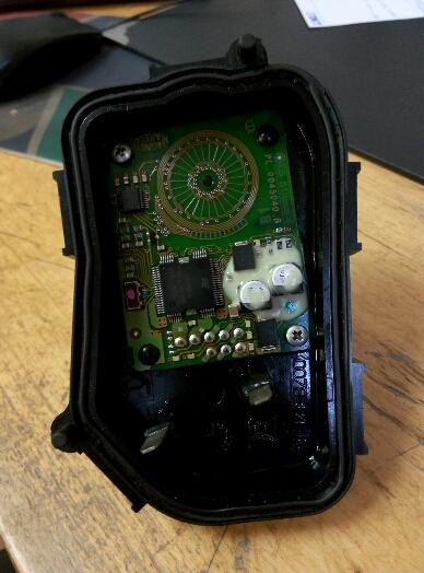

U mnie wyglądają tak jak poniżej. Mierzone multimetrem nie wykazują problemu. Błąd P2111 jednak był.
https://www.forum.alfaholicy.org/ima...2020/03/21.jpg
U mnie było trochę oleju no i wyraźnie było widać te luty popękane. Nie wszystkie ale większość. Miałem 3 błędy. Po przelutowaniu i wyczyszczeniu wszystkie zniknęły. Sprawdzę za jakiś czas, czy się coś pojawiło.
Też miałem olej. Prawdopodobnie padło uszczelnienie. Turbina niby ok, ale jeśli tak ją "zdiagnozowano" jak dwumas to chyba sprawdzę ją osobiście przy okazji wymiany oleju.
Jakby nie było, wkrótce będę się zabierał za samodzielną naprawę tej starej przepustnicy. Dostałem już info jak to zrobić. Postaram się zrobić z tego manual dla potomnych.
