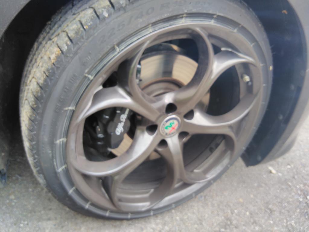

Czesc, jest ktos w stanie mi powiedziec jaki to dokladnie kolor? Ewentualnie gdzie mozna kupic taka farbe zeby troszke rysy podpicowac?
Załącznik 249585

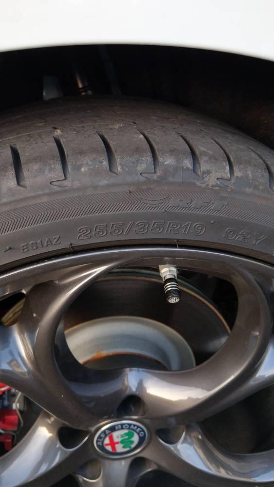

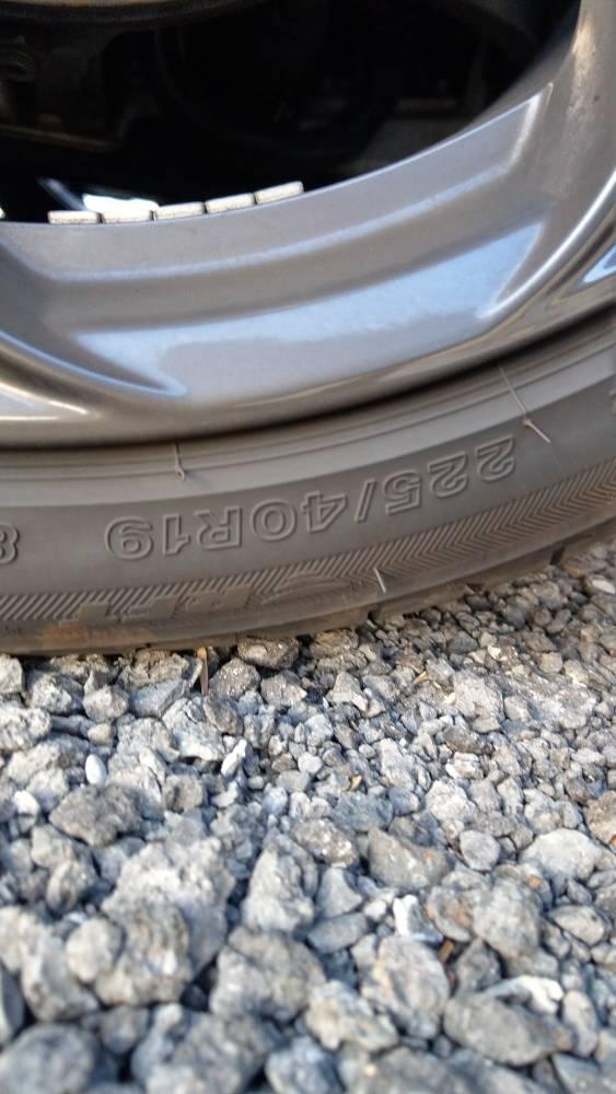

Witam i proszę o podpowiedź, jako , że zima zbliża się nieubłaganie , czas wybrać zimówki , felgi posiadam czarne koniczynki ,opony na nich to 225/40/19 przód i 255/35/19 tył , auto z wyprzedaży rocznika było już tak skonfigurowane. Ostatnio przyglądając się oponą odniosłem wrażenie , że rozmiar felg przód i tył jest taki sam , opona na tyle rant ochronny wystaje za krawędź felgi , przód w zasadzie jest na równi z krawędzią lub nawet minimalnie cofnięty. Więc czy faktycznie moje obserwacje są trafne i rozmiar felg jest ten sam ? Czy nie lepiej na zimę założyć 255 przód i tył ? A może zostawić tak jak jest czyli ten sam model opon ale w innym rozmiarze ?

jakąś taką Giulię kojarzę z ogłoszeń, właśnie na tyle były balony bardzo wystające na boki, ktoś pewnie zamienił opony w salonie na szeroki tył może po jakimś uszkodzeniu opony złe zamówili bo nie kumali że w GIuliach albo dają wszystkie 225 na felgach 8" szerokich albo tył 255 na felgach 9" jak się wybierze odpowiednią opcję (serio, dealearzy nie kumali tematu, bo nie było to nigdzie opisane w cennikach/katalogach/konfiguratorach, a nazwa opcji w systemie zamówień była nieintuicyjna (opony extra series)).
upewnij się na 100% jakie masz felgi, na ramionach felg wewnątrz jest napisane, przypuszczam że wszystkiem masz 8" szerokie. U mnie jest napisane odpowiednio 8.0JX19 na przodzie a 9.0JX19 na tyle (bo mam opcję z szerszymi felgami).
Jeśli wszystkie masz 8" to na takie felgi na zimę powinieneś dać po prostu opony 225/40R19, ewentualnie możesz się zastanowić czy nie dać 235/40R19, z tego co tu jeden kolega przećwiczył zeszłej zimy to nawet 245/40R19 też wchodzą, ale przyznam że dla mnie to już dziwny rozmiar - na zimę generalnie nie stosuje się szerszych opon niż na lato, dziś zaleca się ten sam rozmiar, a w dawnych czasach ciut węższe, ale stąd szersze to raczej dziwny pomysł. Jeśli chcesz więcej balona koniecznie, to może 225/45R19, skoro koledze na forum weszły 245/40R19 to i te wejdą. 255 to już na pewno nie dawaj, to jakieś ekstremum tym bardziej na zimę i nie bardzo na felgę 8" - z resztą jak to będzie wyglądało, fuj.

Moim zdaniem nie wygląda to źle , tył szerszy , przód węższy , jak będę miał chwilę to spróbuję dostać się do numeru felgi. Dzięki za odpowiedź.

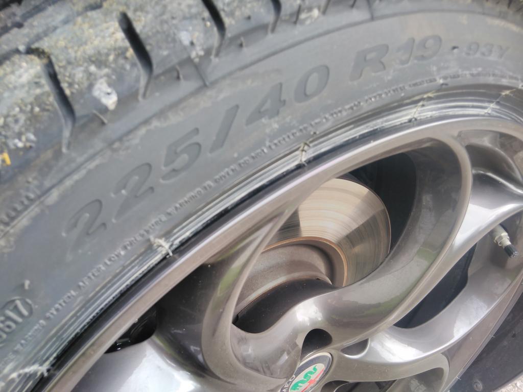

Słabo widać na tych zdjęciachhttp://www.forum.alfaholicy.org/imag...018/08/261.jpghttp://www.forum.alfaholicy.org/imag...018/08/262.jpg
Ale odnoszę wrażenie że opona 255 leży lepiej na feldze a 225 jest jakby ciut za mala

ja na tych zdjęciach które wkleiłeś nie bardzo widzę żebyś miał felgę 8" na tyle. wyposażeniem wypisanym przez dealera w ogóle się nie kieruj, bo w takich są błędy. weź lusterko i latarkę, albo komórkę, wsać łapę za koło i z lampą błyskową porób zdjęcia ramionom. w parę minut będziesz miał pełną odpowiedź. info wybite jest na jednym tylko ramieniu, wygląda tak u mnie:
