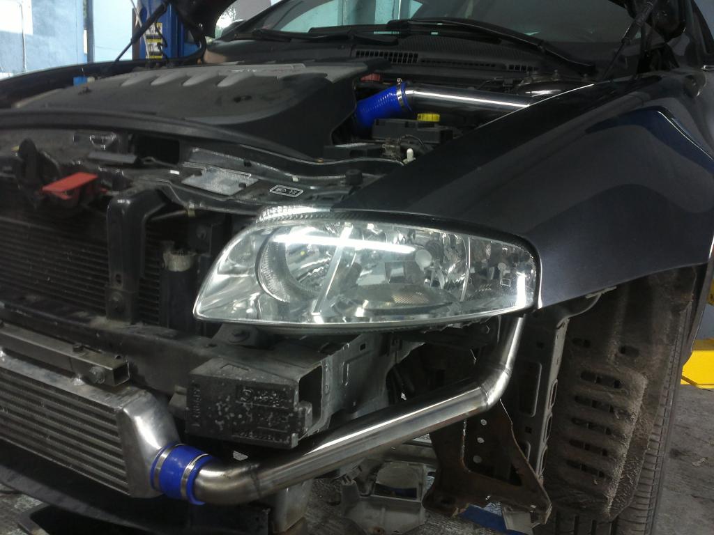

Mi wyszło 192,6 KM i 447,1 Nm. Na więcej nie pozwolił maleńki intercooler. Seria też nie była za mocna.

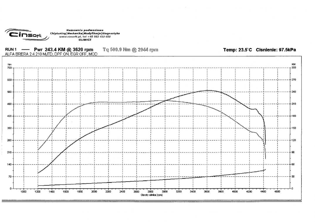

I jeszcze mój wykresik

Przyrost wyraznie zauważalny. Fajna elastyczność nie wymagająca redukcji przy wyprzedzaniu. Potencjał do dalszych wzrostów jest bo przyczepność jest :) natomiast nie mam jak narazie w planach. Jak wiadomo jednak apetyt rośnie :). Trochę rozczarowało nietrzymanie mocy w serii mimo, że silnik i osprzęt w pełni sprawny. Liczyłem na około 250 KM po modzie.
Rybak, ale Paka ma wersje 210 konna - w 210 konnej 230 to sredni wynik...:-(
Dobre i zdrowe 210 idealnie trzymające serię i umożliwiające zrobienie 250ps to na pewno nie z allegro. Te auta mają spore problemy, ostatnio więcej lepszych 200tek robimy niż 210tek, niestety.
250ps z takiego auta shamowane na dobrej obciązeniówce przy racjonalnym doładowaniu to naprawdę niemała sztuka.
W 175tce z głowicą na małych kanałach i dużo gorszym przepływie pod 260ps zrobiłem dopiero przy doładowaniu 1,9bara i to koniec - aby cokolwiek więcej zwalczyć trzeba robić głowicę, nawet podnoszenie doładowania powoduje tylko wzrost EGT.
Pomijam fakt, iż auto nie jest nowe bo na 10 lat i przebieg allegrowy 172kkm a motor nigdy otwierany nie był....
Rybak - czemu niuton z dołu mocno skastrowany i moc niżej?
Czy wyczyszczenie dolotu powinno zaskutkować zwiększeniem mocy w moim aucie? Co może być przyczyną nie trzymania seryjnej mocy? Jeśli nie dolot to co? Tak jak pisałem już powyżej silnik i osprzęt jest sprawny.
Na pewno nie zaszkodzi - kolega wybaczy ale bez prawidłowej diagnostyki (nie tylko dynamicznej - także bez sprawdzenia stanu osprzętu) trudno coś powiedzieć.
Problemy w tych silnikach to ukł dolotowy, wydechowy + sterowanie doładowania, układ wtryskowy, przez problemy z dpfem po uszkodzenia głowicy itd.
Dzięki, planuję więc czyszczenie dolotu. Jeżeli zacznie mnie denerwować zbyt niska moc to zdiagnozuje kompleksowo motor:)

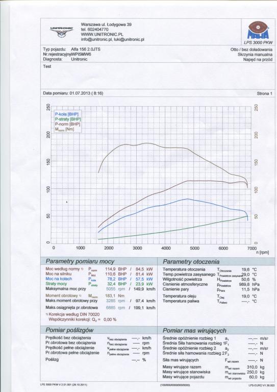

Patrzcie na to :) jestem mega zadowolony... a teraz pewnie długa i żmudna praca przede mną.
Załącznik 100331
Masz o co walczyć :(
pytanie tylko czy będzie mi się chciało. Dbałem o silnik (nie wiem jak poprzednicy) a on po 157000 takie numery :(
Przyczyna pewnie prostsza niż się wydaje, zacznij od sprawdzenia rozrządu ;)
