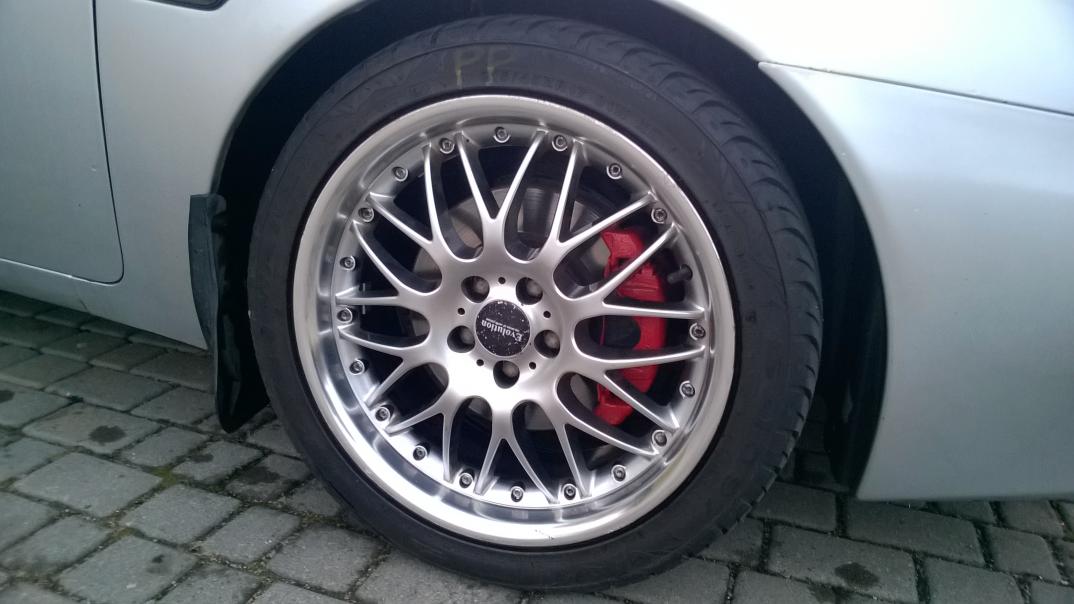

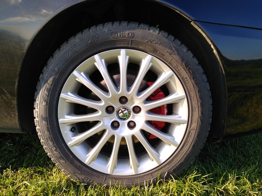

Co prawda to nie Brembo, ale po odnowieniu zacisków jestem naprawdę zadowolony z efektu- malowane na aucie.
Długo zastanawiałem się nad kolorem, ale taka czerwień w stylu Ferrari robi robotę z napisem, jak dojdą felgi szprychy 17 albo 18 calowe to będzie już naprawdę fajnie to widać.
Na pewno szkoda, że na tych zaciskach napis trzeba kleić na samym kraju i nie wygląda to tak efektownie.
