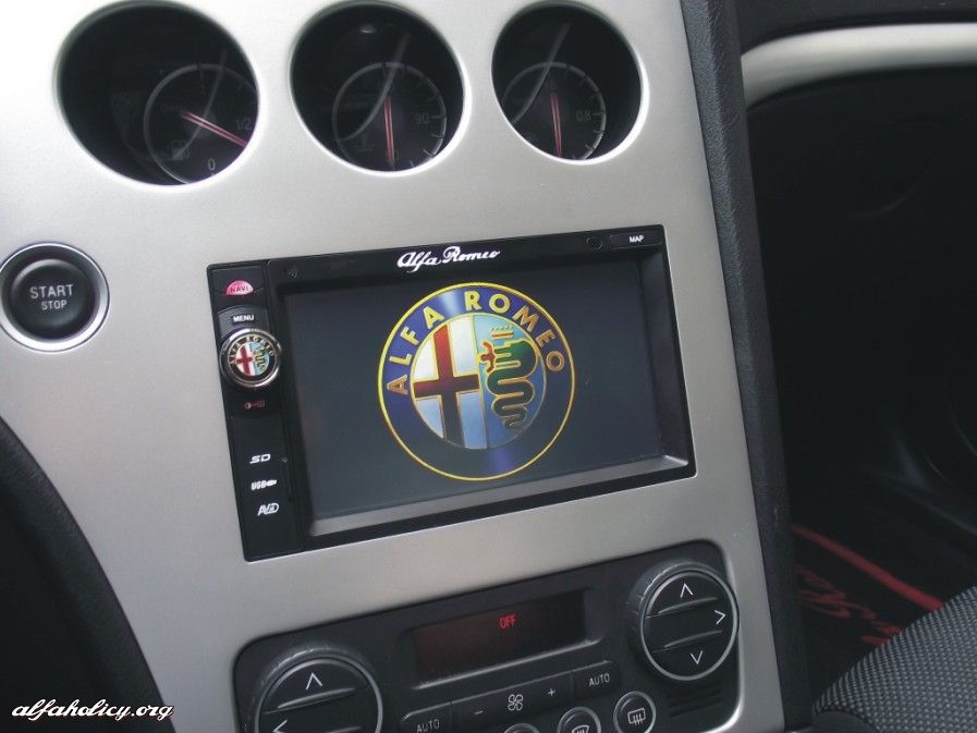

Dawno mnie nie było brak czasu Ale może teraz ja innym coś pomogę a więc jeśli chodzi o adapter (key1 key2) sprawdza się w 100% u mnie chodzą wszystkie przyciski plus na nie których mam ustawione fikcję gdzie mogę skakać po programach ( radio 2 donna androidzie) co do pro wejścia radia fakt trzeba troszkę spiłowac tu i tam i wszystko ładnie wejdzie następnie ramka dedykowana do AR jako adapter przejścia z pro navi na nie fabryczne tu spędziłem troszkę czasu ponieważ nic nie pasowało dobrze jest się zaopatrzyć ( pilnik , szpachla do plastiku , lakier u mnie był to czarny mat i podkład pod lakier ) ustawienia w moim przypadku same przeszły do zegarów nie musiałem nic tworzyć programowo. Jedyne co mi zostaje to antena ponieważ w mieście ładnie radio odbiera Ale kawałek dalej i robią się zakłócenia ( mi akurat tak bardzo to nie przeszkadza ponieważ zrobiłem mobilne auto i mam wi-fi więc stacje słucham z netu ) co do wejścia USB ja zrobiłem sobie wejścia w schowku ogólnie jestem strasznie zadowolony z wyboru zmiany radia bo auto aż samo zachęca do jazdy niż monotonne navi od producentów pozdrawiam.
