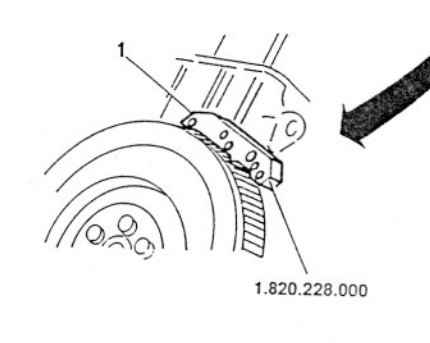

Da się w jakiś prosty sposób zblokować TSa 8V ze zdjętą głowicą?? Chciałem zwalić koło zamachowe i zacząć powoli zabierać się za niego tylko jeszcze olej ma w misce i z tym wszystkim jest zbyt ciężki do przetargania samemu. Niektóre auta mają dziurę w zamachu np do ustawiania rozrządu, u mojego brata w Cytrynie była taka - wsadzasz bolec i silnik jest zablokowany. Może i w tym silniku jest takie coś?? Przyznam że walnąłem go w kąt i teraz ciężki dostęp żeby go obejrzeć, zawalony innymi gratami a nie mam pomocnika:)
nie da się bez blokady, za koło pasowe też nie bo jest kruche. Trzeba zrobić sobie przyrząd :)
Załącznik 37742
No OK tylko jak on działa??:) Ze zdjęcia na szybko nic mi do głowy nie przychodzi.
Myślałem o trochę innym przyrządzie - włożyć coś o sporej powierzchni i długości do tłoka w dolnym położeniu a później nakryć to jakimś płaskownikiem z otworami w których siedziały by szpilki głowicy i przykręcić to. Wtedy zablokuje mi ruch tłoka góra-dół więc powinno się udać, co o tym myślisz??
