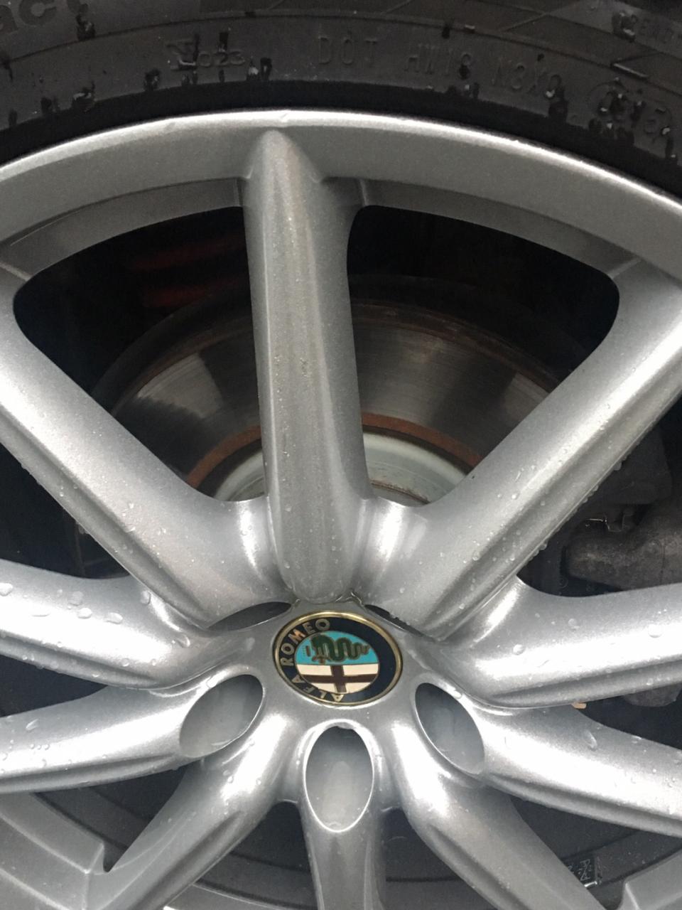

Próbuje na zimę. Do Brembo 2cm dystansu . Muszę sprawdzić jak siadą na zwykłe zaciski. 18/8ET35 5x112. Jak mi nie będą w smak to na sprzedaż http://www.forum.alfaholicy.org/imag...2017/08/17.jpghttp://www.forum.alfaholicy.org/imag...2017/08/18.jpg

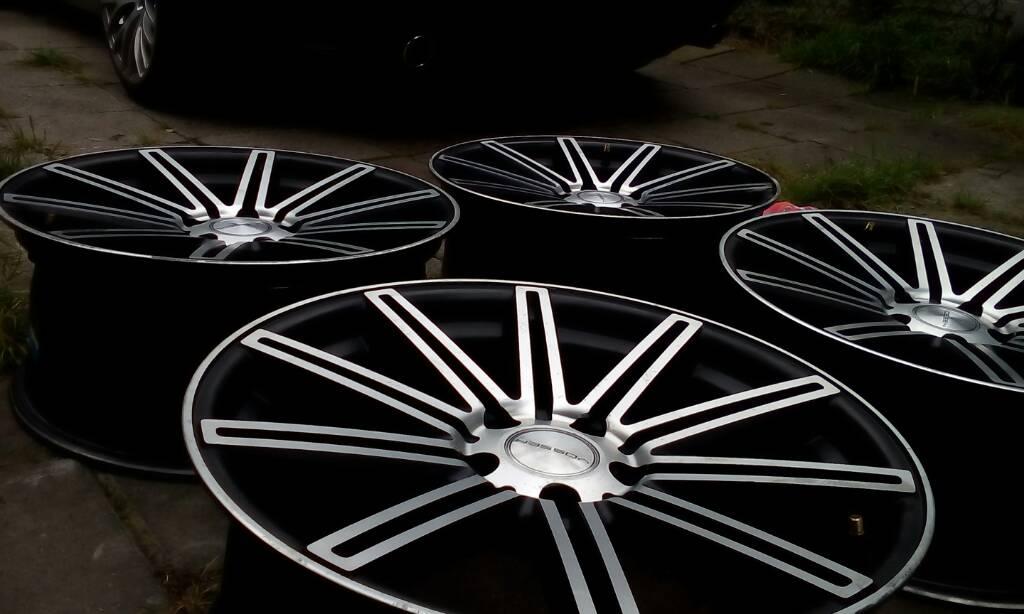

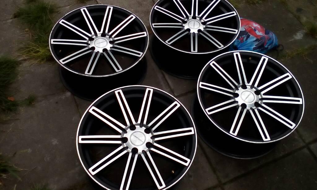

Wpadły 19 TI, poszły w proszek, kolor lekko metalizowany, niezbyt jasne. Jest w miarę wygodnie, myślałem że będzie mały beton ale jest optymalnie. Jednak możliwe że wpadnie dystans. Pomyślę. http://www.forum.alfaholicy.org/imag...2017/08/19.jpghttp://www.forum.alfaholicy.org/imag...2017/08/20.jpg
Szybkie pytanie czy 19 Ti na dystansie 20 przód 17 tył będzie ok? 17 et 37 była idealnie , nie obcierały i były równo z błotnikiem. Tu mamy różnicę w calach jednak et większe. Teoretycznie wychodzi na to że może wystawać ale pytam może ktoś już przerabiał taką konfigurację.
Zależy od opony i zawieszenia ( negatywu na kołach ) . Przy serii chłopaki zakładali na przód 15-17mm a tył 8mm żeby centrowanie oryginalne złapać. Im niżej auto tym większy dystans wejdzie. Przy 235/40/19 na tyle raczej 17mm odpada.

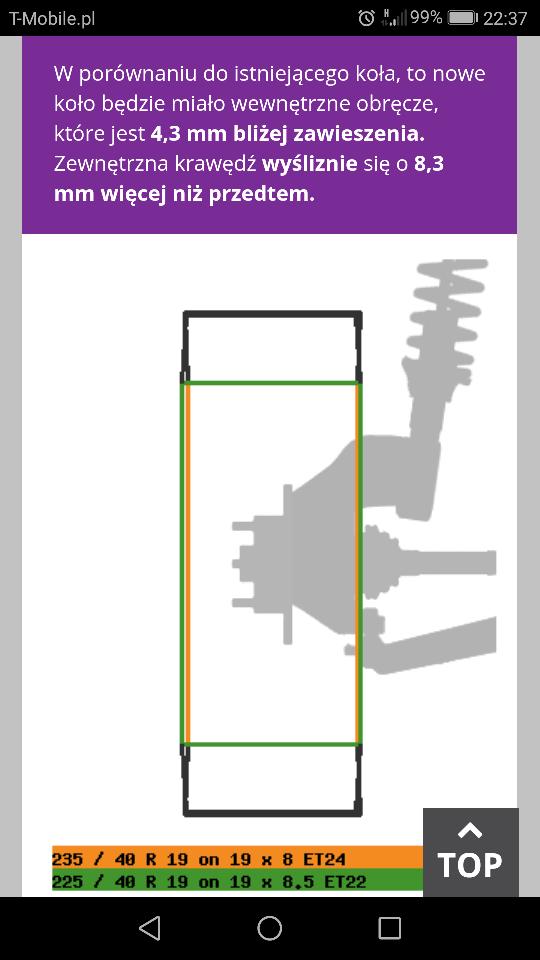

Ja u siebie na tyle mam fele 8,5J ,ET30 plus dystans 8mm. Opony 225/40/19. Więc wychodzi że mam szerzej o 8,3mm niż ty chcesz dać. Zawiecha Eibach. http://www.forum.alfaholicy.org/imag...017/08/270.jpg
Pablo tylko na 8,5" inaczej się 225 opona układa niż 235 na 8". Tobie się lekki naciąg pod blotnik zejdzie a przy 235 i 8" jest równo z felga. Temat już był przerabiany.
