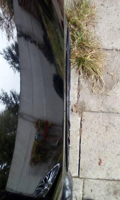

Tutaj macie przykład jak ludzie źle mierzą felgi na aucie ( na lewarku ). Wystaje kilka centymetrów poza obrys. Za moment jadę zakładać opony i zrobię foty na opuszczonej Alfie. PS . 19/9,5" ET35 z dystansem 2cm. Mija zaciski o ok. 5mm[emoji3]http://www.forum.alfaholicy.org/imag...017/10/207.jpghttp://www.forum.alfaholicy.org/imag...017/10/208.jpghttp://www.forum.alfaholicy.org/imag...017/10/209.jpghttp://www.forum.alfaholicy.org/imag...017/10/210.jpg

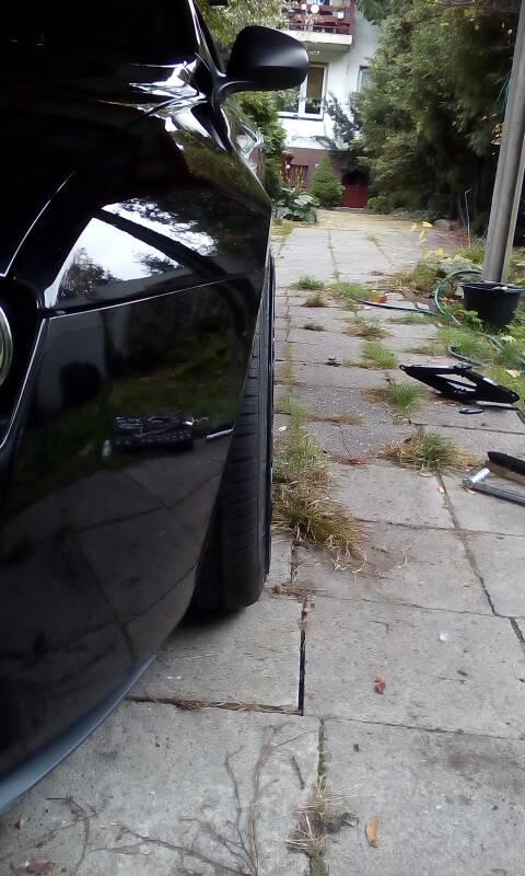

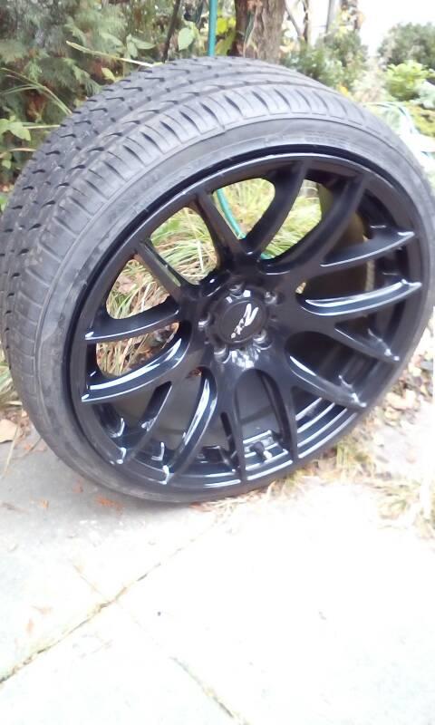

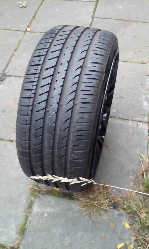

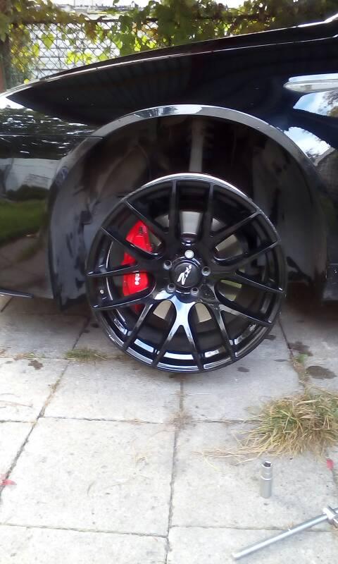

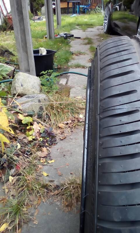

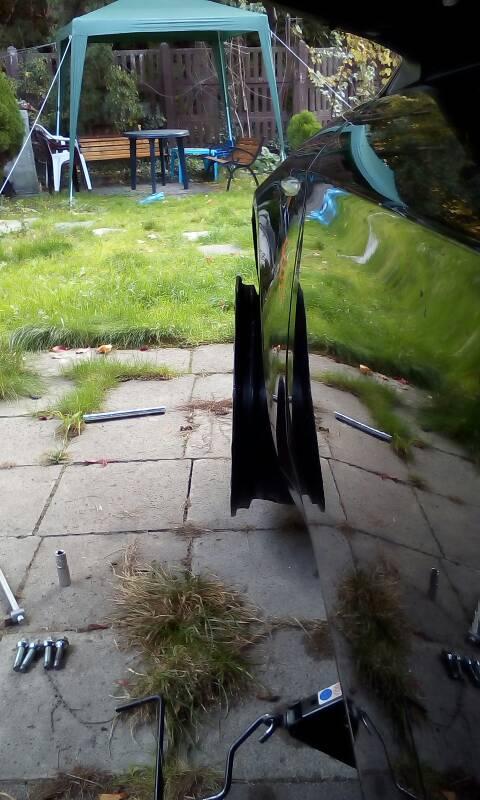

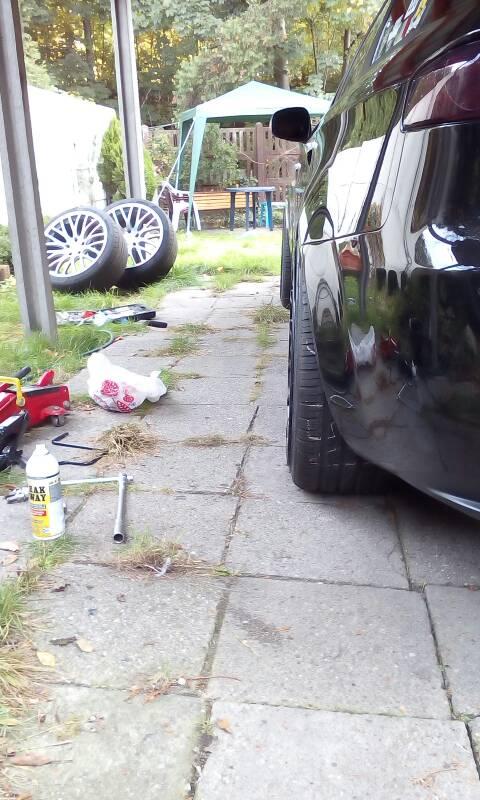

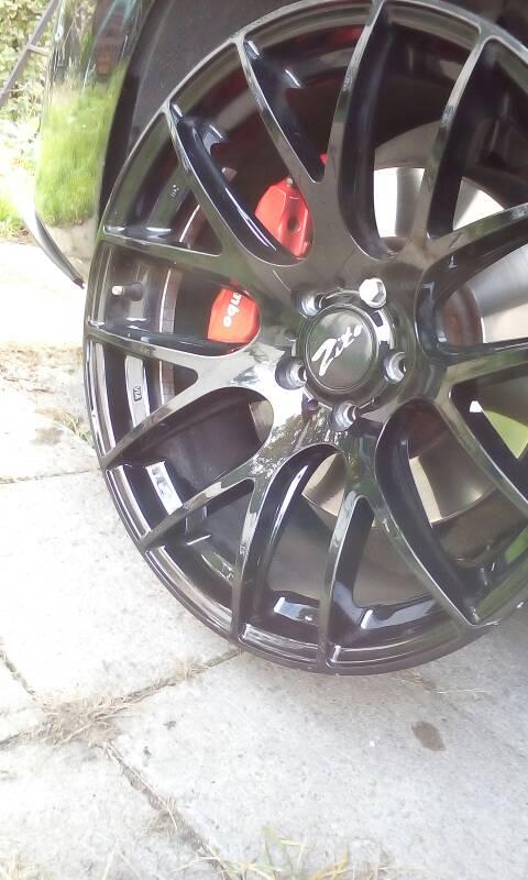

No i Panowie pierwsze foty z przymiarki. Auto świeżo po opuszczeniu z lewarka ( czyli jeszcze nie siadło ) i gwint względem poprzedniego koła nie przestawiany. W skrócie : wystawał rant na przodzie ok. 4cm a teraz jest na równo . Z oponą 235/35/19 jest mikro naciąg ale dzięki niemu na przodzie pokusilbym się dla spasu o 25mm dystansu. Tył siedzi na dystansie 8mm . Czyli jest ogień. Faktycznie koła w czarnym wydają się mniejsze ale bandyta jest srogi [emoji3]. Zrobię fotki jeszcze jak się ubije a potem już dopiero ustawie zawias pod koła na przyszły sezon bo teraz trzeba dźwignąć auto pod zimę bo ni moga skryncac z 235/45/18 [emoji23]http://www.forum.alfaholicy.org/imag...017/10/211.jpghttp://www.forum.alfaholicy.org/imag...017/10/212.jpghttp://www.forum.alfaholicy.org/imag...017/10/213.jpghttp://www.forum.alfaholicy.org/imag...017/10/214.jpghttp://www.forum.alfaholicy.org/imag...017/10/215.jpghttp://www.forum.alfaholicy.org/imag...017/10/216.jpghttp://www.forum.alfaholicy.org/imag...017/10/217.jpg
