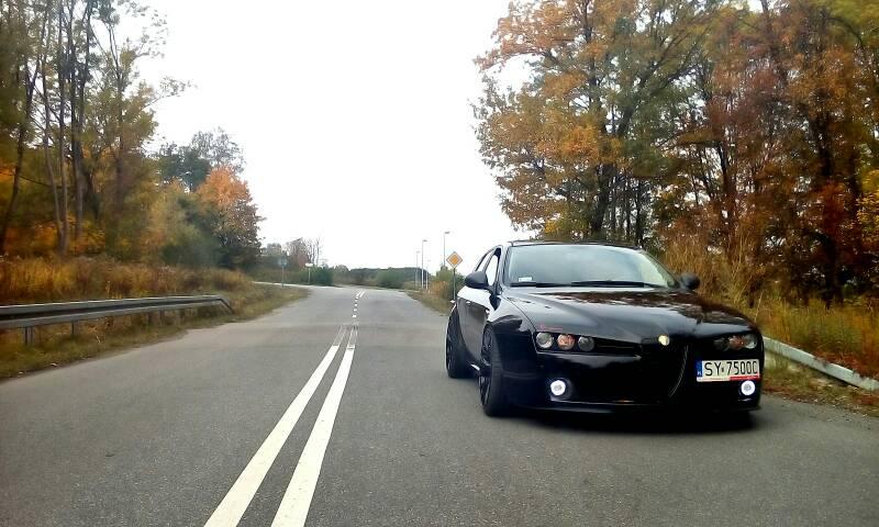

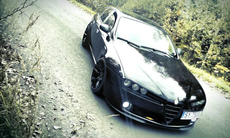

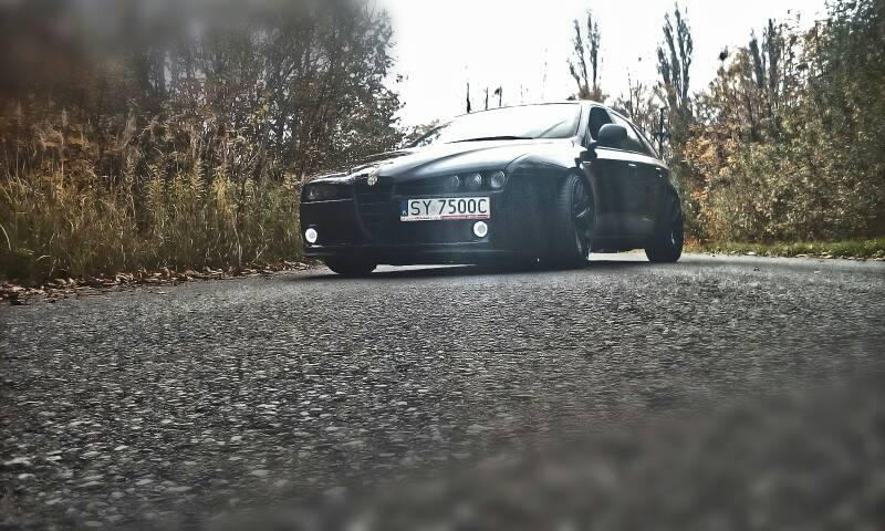

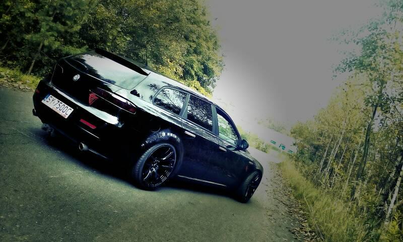

Jazda po mieście i trochę usiadło. Jednak ze względu na niższą oponę trzeba jeszcze trochę obniżyć auto [emoji16]. I taka mała dygresja . Felgi 19/9 ET35 z oponą 245/35/19 ( przód dystans 20mm , tył 8mm - przód na styk a tył tarł więc jeździłem tylko na dystansach z przodu ) . Po założeniu felg 19/9,5" ET35 z oponami 235/35/19 przód z dystansem 20mm ma jeszcze luz do opony a tył lata na 8mm . Więc felga szerzej na tyle 13mm a nie trze. Naciąg czyni cuda.http://www.forum.alfaholicy.org/imag...017/10/233.jpghttp://www.forum.alfaholicy.org/imag...017/10/234.jpghttp://www.forum.alfaholicy.org/imag...017/10/235.jpghttp://www.forum.alfaholicy.org/imag...017/10/236.jpghttp://www.forum.alfaholicy.org/imag...017/10/237.jpg[img]

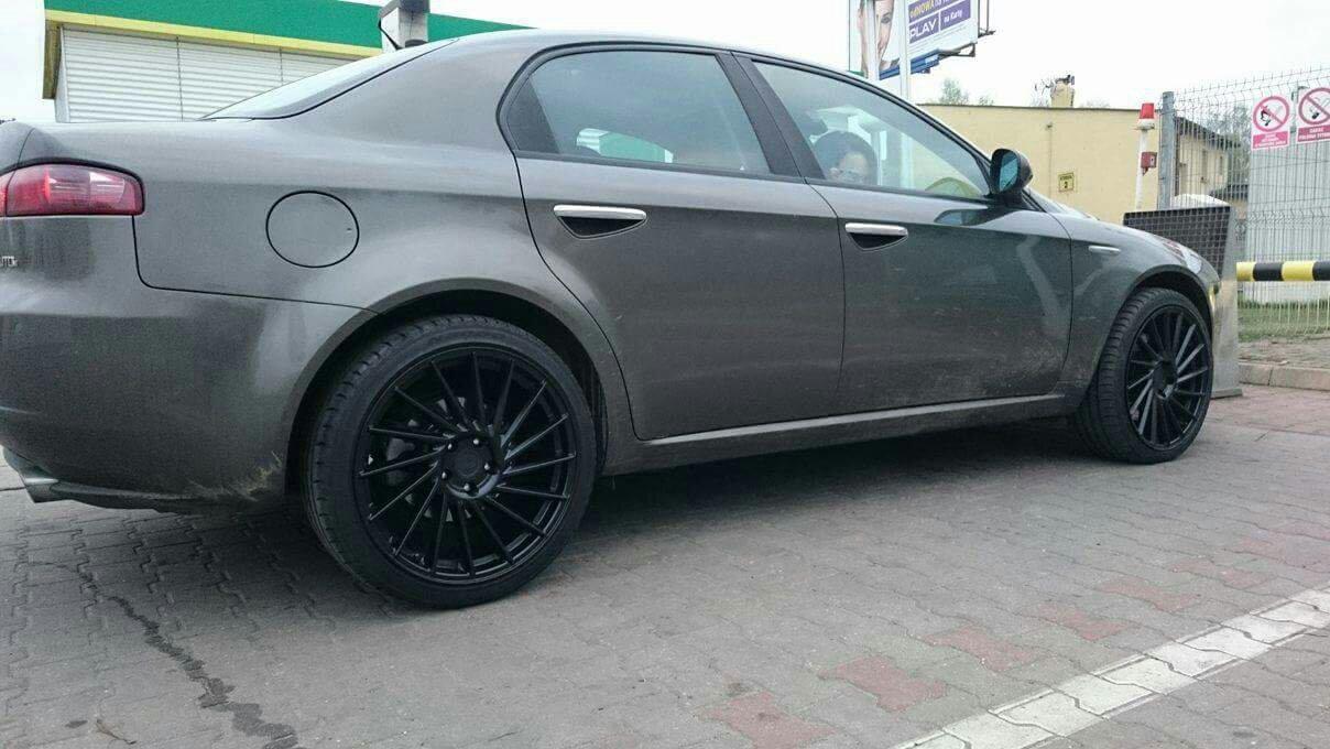

Polecam Keskin KT17 . Siada na Brembo bez dystansu 19/8,5 ET 30http://www.forum.alfaholicy.org/imag...017/10/239.jpg

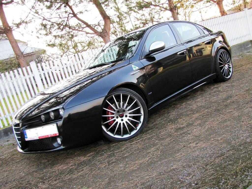

[MENTION=74614]rodzyn889[/MENTION] chyba na czasie będzie miał kolega oryginalne Novitec N8 do opylenia 19/8 ET35 5x110. Tyle że są w czarnym macie. Wchodzą na Brembo :-)
Wysłane z mojego LT26i przy użyciu Tapatalka
Załącznik 236422 Alcesa bryka. Tu malowanie inne ale szprychy jak szprychy zawsze trendy :-)
Te felgi novitec, które miałem zamontowane wyglądają na optycznie większe dlatego, że auto było obniżone, a profil opon 35.
Ogólnie zacna felga.
