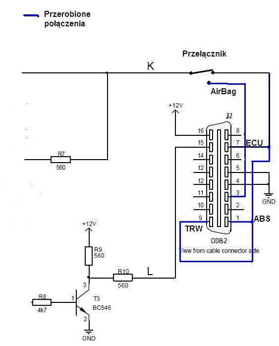

Według porad kolegów zakupiłem interfejs od vikena, niebieski z przełącznikami. Zainstalowałem, komp wykrywa że jest kabel, port com ustawiony na 2 wg. zaleceń, pobrałem fiatecuscan 3.3, programik działa, w teście widzi kabel, a mimo to nie chce się połączyć przeważnie wyskakuje komunikat sprawdź kabel/ port com lub no ecu response check cabel and serial port settings. Kontaktowałem się z nimi polecili sprawdzić na innym aucie... miałem pod ręką golfa... programu do obslugi vag wogóle nie czaje, ale też się coś połączył z tym że nie wszystko działa... albo raz działa, raz nie...
Kabelki mam dwa takie same, na obu jest ten sam problem... Ku ścisłości ar 156SW 1,9 110km 2001
Jak to sparować żeby grało?
Załącznik 39339Witam!
Czy aby na pewno linia K przy połączeniu do SRS ma być odłączona od pinu 7, a podłączona tylko na pin 3?.
Spotkałem się ze schemacikiem, gdzie linia K jest podłączona z pinem 7 i 3 przy diagnostyce SRS.

W moim przypadku świeci kontrolka SRS i kontrolka wyłączonego jasia pasażera.
Przepatrzyłem instalację do samego kalkulatora i wszystko ok.
Nie mogłem połączyć się z kalkulatorem przez KTS`a, Launch`a i VAG`a. Połączenie z ABS i ECU bez problemu. Miałem brać się za reanimację kalkulatora, ale cena jego jest tak śmieszna, że nawet nie opłaca się go rozkręcać, nie mówiąc o programowaniu, przeszczepach itp. (40 zł) :)
