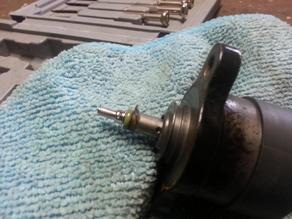

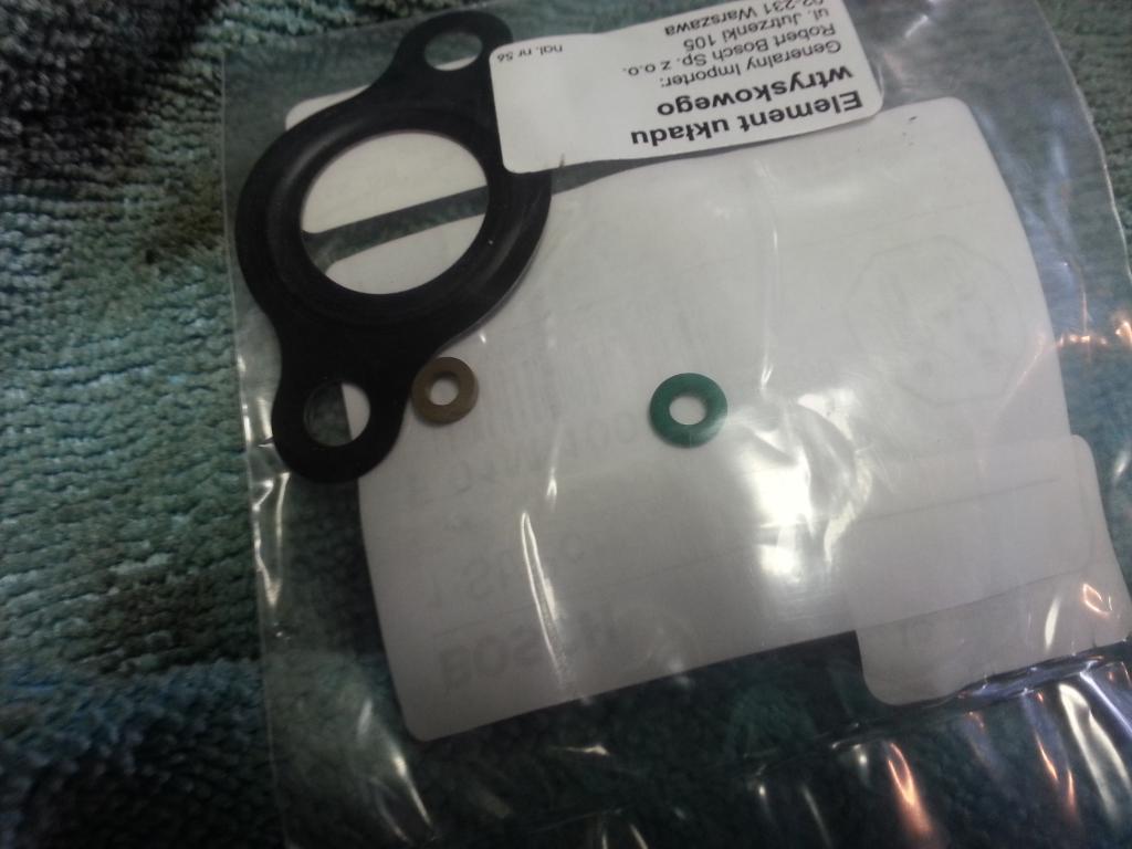

Wyczyscilem regulator cisnienia paliwa. Uszczelka jeszcze jako tako wygladala ale pierscien teflonowy juz sie rozpadal. Załącznik 178013Załącznik 178014troszke zabawy bylo ale ustaly porannne wachania obrotow.
