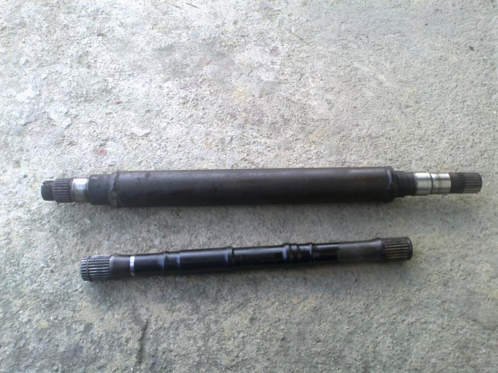

Panowie Endriu chce kupić prawą półoś ode mnie. Teraz tak, zdemontowałem ją dzisiaj od skrzyni i wygląda to tak:
Załącznik 161555
Przegubów nie ma bo były rozwalone. I powstaje problem bo endriu twierdzi że w jego aucie występuje tylko ta cieńsza część...

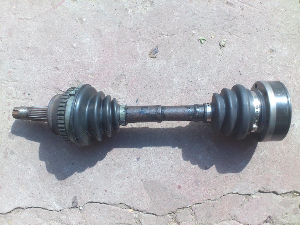

zgadza się , u mnie występuje tylko ta cieńsza półoś a tłumik drgań mam tylko na lewej półosi.
moja prawa wygląda dokładnie tak:
http://www.forum.alfaholicy.org/atta...d=161556&stc=1
No tak a do tego przegubu po prawej (na fotce) ma być przykręcona ta grubsza część.
Dokladnie, laska ma racje. Prawa polos ma 2 części, gruba od skrzyni do podpory i krotka od podpory do kola. Jako polos w tym przypadku rozumie sie komplet od skrzyni do kola choc ta gruba czesc nie ma sie jak popsuć jak nikt tam nie grzebie bez potrzeby.
Ale pomiędzy skrzynia a kołem u mnie jest tylko to co załączyłem na zdjęciu.
I nie mam żadnej podpory półosi :(
Masz masz.Popatrz na długość tej półosi,raczej zbyt krótka by sięgała od koła do skrzyni.

mea culpa, rzeczywiście wczołgałem się pod auto i dostrzegłem coś więcej :D
w każdym razie najważniejsze Laska że masz to co potrzebuje :)
