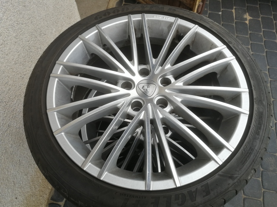

Witam. Od kilku dni jestem szczęśliwym posiadaczem Alfy i nowym użytkownikiem na tym forum:). Niestety do pełni szczęścia brakuje w moim samochodzie ładnych felg. Poprzedni właściciel dorzucił mi do auta dwie oryginalne 18" o symbolu: 156090610, niestety tylko dwie mu pozostały po kradzieży kół na parkingu:(. Wiem, że felgi były produkowane w Polsce i montowane w autach pod koniec produkcji i są trudno dostępne na rynku wtórnym. Jednak bardzo chciałbym, aby auto dostało jeszcze dwie takie felgi. Może ktoś z forumowiczów orientuje się, gdzie można dostać, szukać tego wzoru? Może ktoś posiada i nie są mu do końca potrzebne?
[MENTION=78000]Jasiu[/MENTION], możesz wrzucić ich zdjęcie? Jestem ciekaw o jaki wzór chodzi, a po numerze niewiele można znaleźć.

[MENTION=70649]Kruk[/MENTION]u, tak to jest ten model, tylko moje nie są czarne, chociaż takie wyglądają jeszcze lepiej
