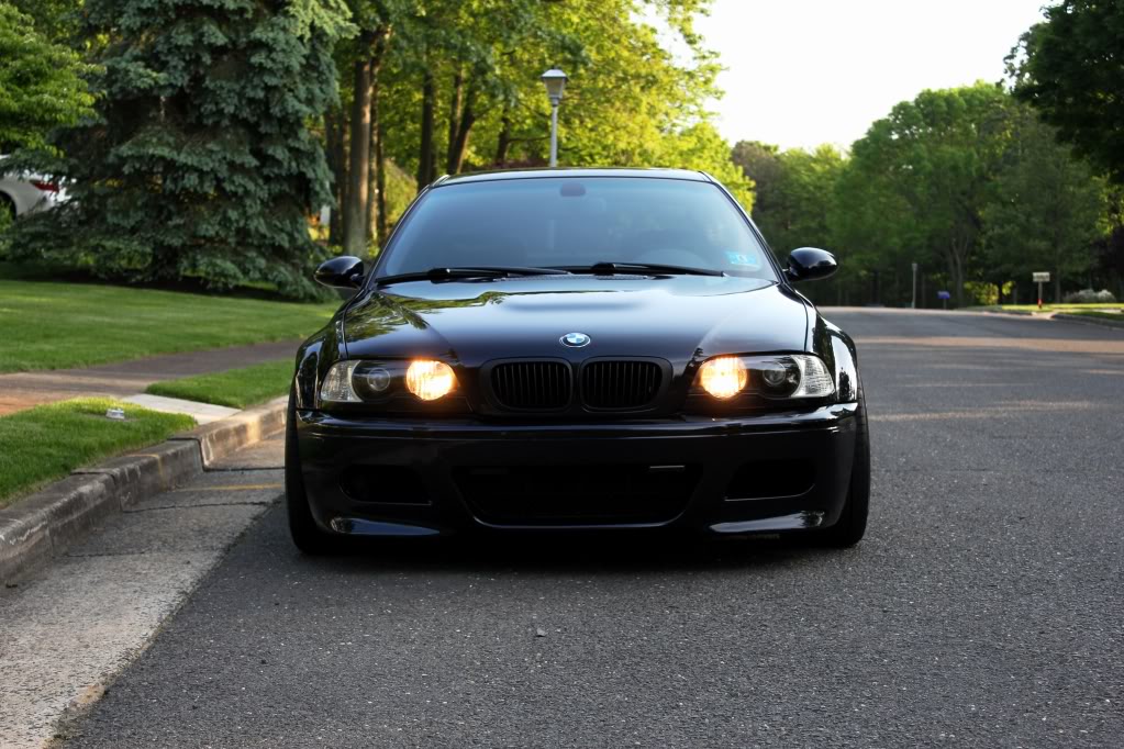

Korzystając z chwili wolnego i faktu, że moduł obniżający napięcie na długich leżał mi w garażu postanowiłem toto założyć. Działa przednio, kosztowało niewiele. Mam taki z dwoma opcjami- 40% albo 30%. Generalnie cały moduł wygląda jak robota polskiego majsterkowicza ale działa. :)
Wszystko się ładnie zmieściło w skrzynce bezpieczników pod maską, jedyny kabel jaki trzeba było przeciągać to podpięcie pod światła mijania- tutaj sygnał idzie bezpośrednio z bodykompa do lamp dlatego też wgryzłem się w kabel przed wtyczką reflektora. Pozostałe sygnały (+ na stałe, + po stacyjce i wyjścia na światła długie) są dostępne w skrzynce pod maską. Jakby ktoś szukał przewodów na długie światła to w elearn jest błąd- nie idą indywidualnie z kostki na reflektory (osobno lewa i prawa strona, jak sugeruje elearn) lecz jednym przewodem, czarno- szarym. Ileż ja się naszukałem tego drugiego, szarego przewodu na prawą lampę zamin sprawdziłem czy przypadkiem nie są podłączone razem..
