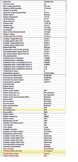

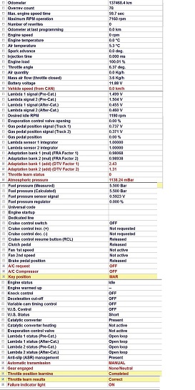

mam nowe logi mes 1.7, AlfaOBD PC 1.7.1
2 załącznik(i)
czy zmierzone ciśnienie paliwa nie powinno być wieksze ?

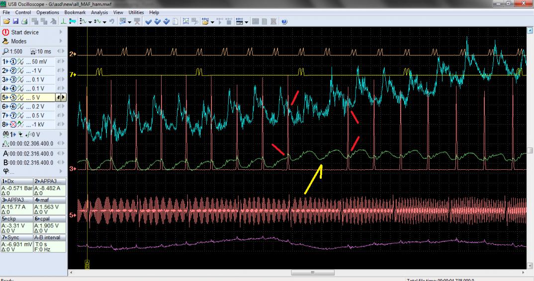

Na podstawie oscylogramów, które mam powinnam móc wyznaczyć rozmaite parametry związane z wałkiem ssącym. Wydech to kiepsko nie ma czujnika, może, gdyby nałożyć pulsacje wydechu na halla i Dx? Licho mi się myśli.

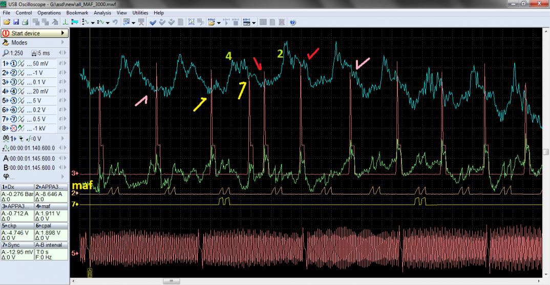

Katy wtrysków. Rzecz w tym, że nie wiem, gdzie wyznaczyć „0” z pozycji sygnałów halla i CKP. Na razie widzę tylko, że we wszystkich stanach pracy silnika na postoju wtrysk wypada na początku piku MAF, na początku zasysania. „0” do obliczeń powinno być nieco wcześniej… Jedynie podczas opadania rpm jak załączy sterowanie wtryskiem do pewnych rpm, wtrysk wypada w środku piku MAF. Moment zmiany tej fazy wtrysku, to moment powstawania błędu mieszanki w mojej GT i/lub wypadania zapłonu. Za każdym razem jeden wtrysk wypada, jakieś 1100 – 1200 rpm. Podczas przyspieszania i zmiany fazy wtrysku nic takiego się nie dzieje, są dwa wtryski. Zjawisko jest powtarzalne.

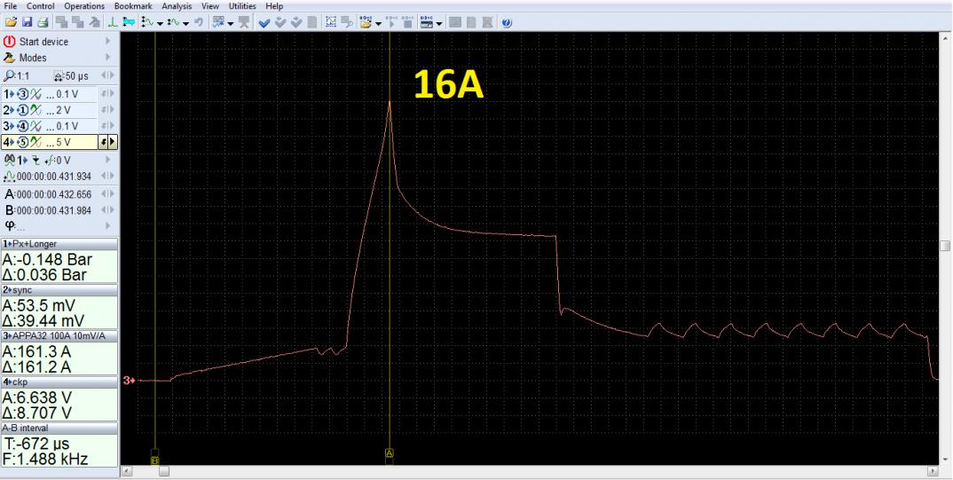

- wg danych technicznych, które znalazłam prąd na wtryskach tego typu, podczas ruchu iglicy powinien być od 12-14 A. W GT na wszystkich wtryskach jest większy o 1 - 2A.

Gdy pracuje na ubogiej mieszance powinien być chyba drugi wtrysk, w suwie sprężania, zaraz za pikiem MAF, albo drugi dodatkowy w suwie ssania, na końcu piku MAF. Tyle, że nie ma takiego na łączówkach wtryskiwaczy. To znaczy jest , ale wyłącznie, w fazie przyspieszania, zarówno na małych i dużych otwarciach TP. Jest 2 wtrysk dodatkowy, bo czas wtrysku z mapy dla rpm jest za krótki.

- jak mierzyłem prądy wtryskiwaczy w guliettcie też sonda prądowa pokazywała zawyzone wartości lub program jest żle skalibrowany.

Prądy, no wiem. Tylko, że jedynie ruch iglicy ma zwiększony prąd, wtedy gdy daje paliwo jest poprawnie.

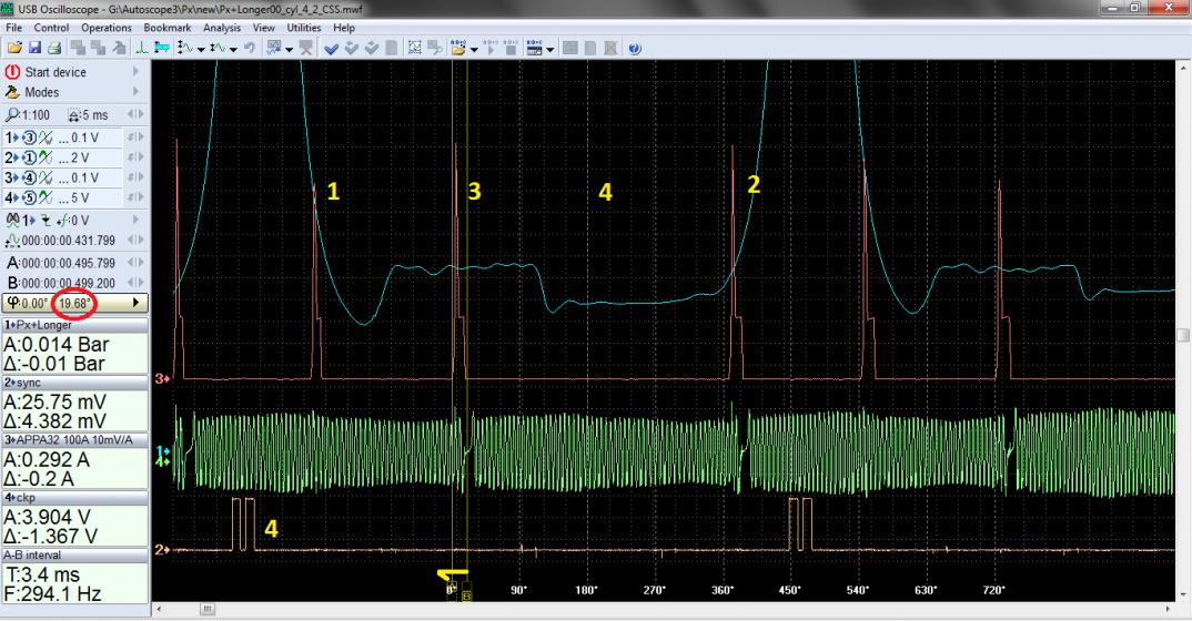

Dla kąta wtrysku istotna powinna być wartość bazowa (stała) kąta i powyżej tej wartości kąt wtrysku powinien przyspieszać, a poniżej tej wartości opóźniać. Tylko pytanie, który to jest bazowy?
Zapłon:
Przy okazji akurat zainteresowała mnie kwestia kąta wyprzedzenia zapłonu. Czy rzeczywisty kąt wyprzedzenia zapłonu będzie: bazowy plus (minus) wartość pokazana w logach. Tak chyba nalicza program oscyloskopu i wg niego na zimnym i na rozgrzanym rozkład w 156TS jest analogiczny i mieści się w zakresie autora skryptu, ale w granicach normy na jałowym. A w GT zapłon jak nic przyspiesza.
Można go brać jako korektę, jak w panelu Px czyli odpowiednio od kąta bazowego na plus będzie opóźniał, bo będzie bliżej GMP, a na minus będzie przyspieszał, bo będzie dalej GMP. Ale taki parametr powinien być chyba, gdyby JTS pokazywał korekcję zapłonu na podstawie odczytów z czujnika spalania stukowego.

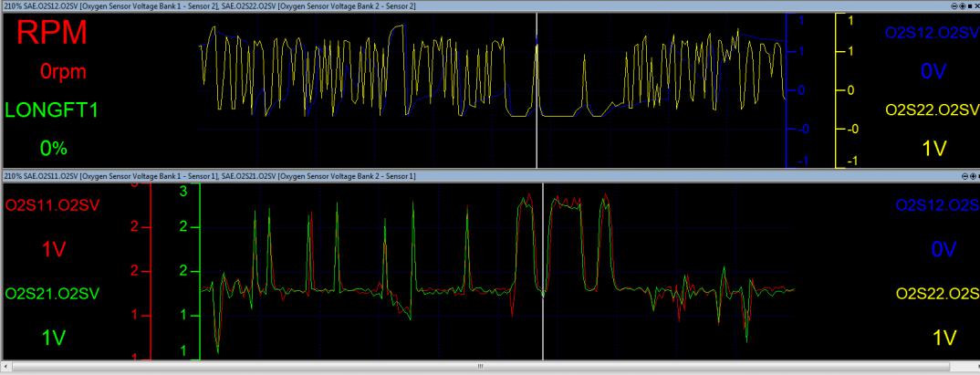

Załącznik 153508 Załącznik 153509 hej oto moje logi z wl i wyl silnika, to tylko z temperatur, a wykresy zrobie jak doprowadze do porzadku bo po wymianie katalizatora znowu auto nie przeszlo testu spalin ... mi sie wydaje ze chyba bedzie problem z kieliszkami i walkiem bo czuc jakies dziwne wibracje od strony dolotu na silniku moze lozyska ( olej zawsze byl ale ci co to skladali dlugo sie z tym strasznie grzebali) .. , auto 1500 km po remoncie generalnym silnika juz mnie zalewa krew normalnie a specjalistow u mnie nie ma... jade 5 stycznia do jakiegos zakladu inzynierii silnikow zeby sprawdzic wiazki od lambd i lambdy, nastepne w kolejce mam w planie sprawdzenie u nich czy nie wariuja czujniki alfa romeo dealer powiedzial ze wszystko w porzadku ale jak cos nie tak z walkami to moze nie do konca
