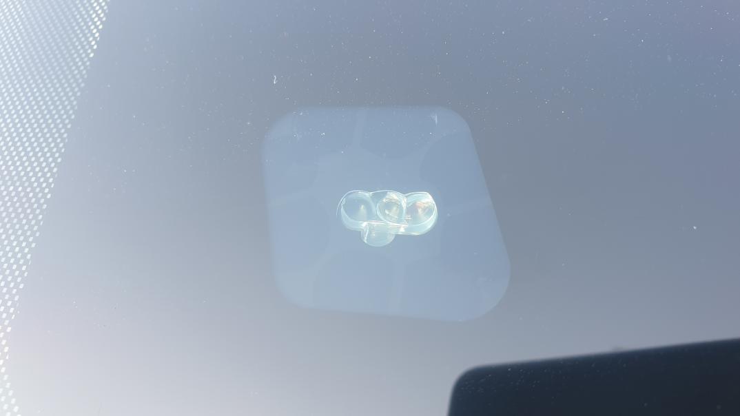

Niestety nie wiem, u mnie śmigał od samego początku na zwykłej szybie, a po jej pęknięciu na szybie z miejscem na czujnik. Może coś nie tak z wtyczką od czujnika - wystają tam piny i łatwo się krzywią, może któryś pękł i dlatego nie działa.
Wklejenie czujnika bym chyba wykluczył...
Załącznik 284471

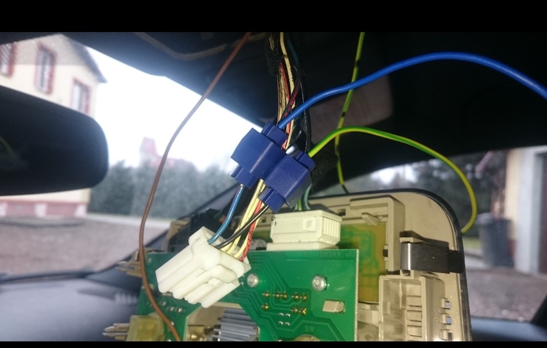

Załącznik 285402Załącznik 285403
Ja połączyłem na szybkozlaczce ale dzisiaj bym przylutował od razu. Znalazłem masę i przewód na którym pojawia się napięcie po włączeniu świateł, wtedy działa lusterko jak mam światła włączone czyli głównie podczas niedostatecznej przejrzystości powietrza. Za pomocą przycisku w lusterku można wyłączyć ściemnianie automatyczne.
