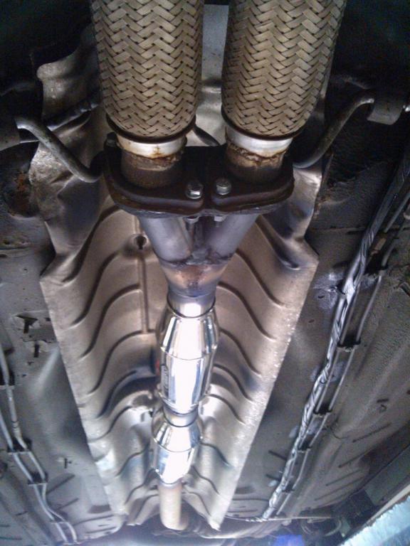

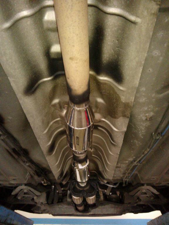

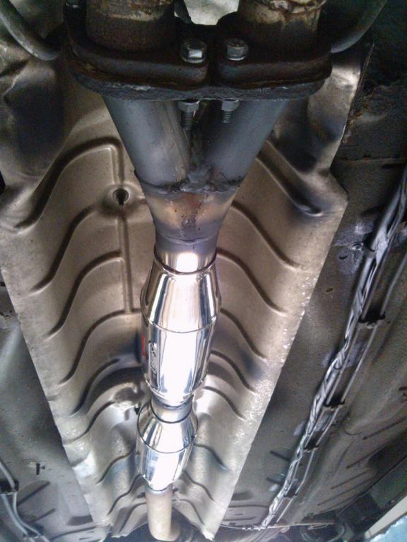

Ja dzisiaj odebrałem auto po modyfikacjach wydechu. Wyrzucone podwójne katalizatory z CF3 i zrobione nowy y-pipe a za nim strumienica oraz tłumik michaela - czyli tak jak u dawida. Moim zdaniem jest ciszej niż było i pewnie te katalizatory były w stanie agonalnym bo brzęczały, a teraz nie ma tego przydźwięku dziwnego. Ale przede wszystkim sonda jest teraz w odpowiednim miejscu to jest przed strumienicą czyli w miejscu zbiegu z obu kolektorów, bo wcześniej była tylko na jednej rurze kolektorowej, masakra.
PS
Żeby nie było słodko jak w filmach z hollywood to wracając, a mam jakieś 2 km z warsztatu do domu, coś mi pierdyknęło w szybę czołową i będę miał też nową... :mad:
Jak ochłonę to mogę nagrać dźwięk.
A zapomniałem fotki:
http://www.forum.alfaholicy.org/atta...d=144675&stc=1http://www.forum.alfaholicy.org/atta...d=144676&stc=1http://www.forum.alfaholicy.org/atta...d=144677&stc=1

Jak możesz podrzuć fotkę z umiejscowieniem sondy tej co była za i przed katalizatorem.
wysłane z nokii 6310i
Ale ja mam jedną sondę przed katem - CF2. Tylko poprzedni właściciel wstawił podwójny kat z CF3 i sondę przesunął na krótką rure przed plecionkę.

Z grubsza jak u mnie tylko ja pominąłem złączki i mam zaspawane plecionki z y-pipe na sztywno.
I nie mam oryginalnego środkowego tłumika.
