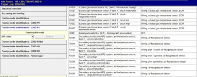

- niestety korzystanie z oprogramowania FEs powoduje to że nie dostajemy parametrów środowiskowych, czyli warunki przy których powstał bląd.
- zresztą ten standardowy komunikat z FES-a o niczym nie mówi.
"Fuel Injector Group "A" Supply Voltage Circuit High".
- parametry środowiskowe podaje program Alfadiag, AlfaOBD.
