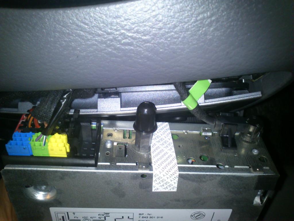

podepnę się pod temat. Nie mogę u siebie wymusić changera w radiu kombinacją klawiszy. Czy bez lutowania itp będzie działała "zmieniarka" http://moto.allegro.pl/new-zmieniark...70337413.html? Ewentualnie czy po podłaczeniu kabelka aux radio w cudowny sposób zauważy dodatkowe podłączenie? W schematach tych zmieniarek zawsze jest przełącznik mp3/cd. Skąd go wziąć? Wersja radia to 937 z cd.
PS. Ta biała wolna kość jest niby od navi? Od czego jest ten czarny pypeć na środku? :)
Załącznik 84472Załącznik 84473Załącznik 84474Załącznik 84475

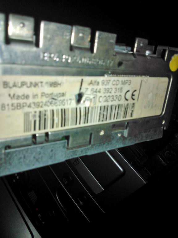

1 załącznik(i)
Witam a czy w moim radyjku instnieje mozliwosc wymuszenia zmieniarki bo próbuje i nie ma efektów :D Załącznik 88133 jest to radyjko z alfy gt z bose :)
