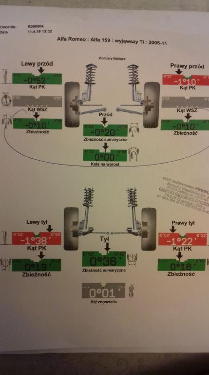

Czy przód stoi wyraźnie wyżej? Sprężyny Ti ciężko zdobyć, można pokusić się o "sportowe" zamienniki.
Jeśli nie chcesz żeby zjadało bieżnik od środka to ustaw zbieżność blisko 0.

Wydaje mi się że zdecydowanie wyżej. Podpowiedź ze zbieżnością wypróbuję niedługo, dzięki https://www.forum.alfaholicy.org/ima...2020/06/57.jpg

Tak, to muszą być standardowe sprężyny.
