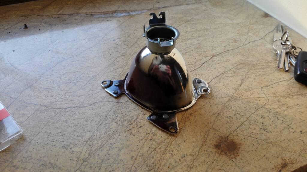

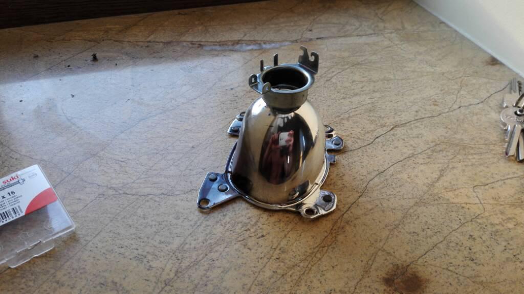

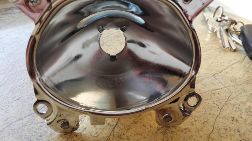

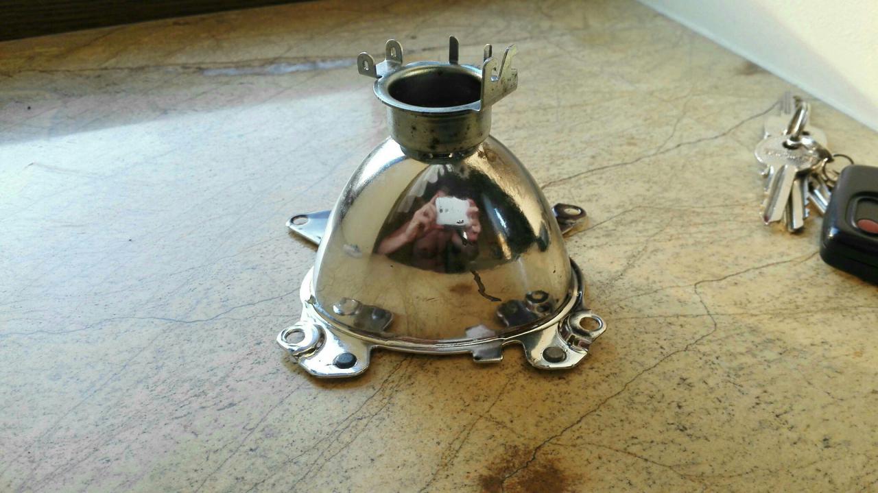

A mógłbyś wrzucić foto odbłyśników starych z zewnątrz i wewnątrz i nowych jeśli masz zdjęcia?
Temperatura w bezpośredni sposób powoduje wypalanie odbłyśników. W halogenowej żarówce energia przekształcana jest w przeważającej większości w ciepło i dopiero później w światło w xenonie jest odwrotnie, ogólnie pisząc.
nowych nie robiłem bo nowe to wiadomo jak wyglądają idealny chromik :)
tutaj fotki starych.
http://www.forum.alfaholicy.org/imag...015/08/206.jpghttp://www.forum.alfaholicy.org/imag...015/08/207.jpghttp://www.forum.alfaholicy.org/imag...015/08/208.jpghttp://www.forum.alfaholicy.org/imag...015/08/209.jpg
nastukane z hułałej ascend mate 7
